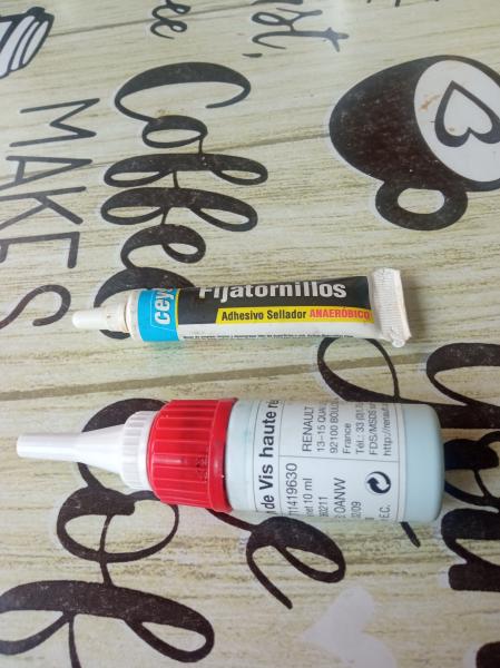

Lo bueno del Loctite fijatornillos es que luego, puedes desmontar, se limpia fácil y pones de nuevo cuando vuelvas a montar.
En el trabajo (mantenimiento) use un pegamento tipo loctite que se usaba junto a un Spray que lo endurece y es lo más fuerte que he visto, pero no lo usaría en carabinas.
Tampoco usaría ningún tipo de cianocrilato que no se si afectaría al material o el disolvente para poder quitarlo.
Lo mejor en mi opinión es usar el esparadrapo y el Fijatornillos que son 2 cosas que no dañan y creo que darán buen resultado.

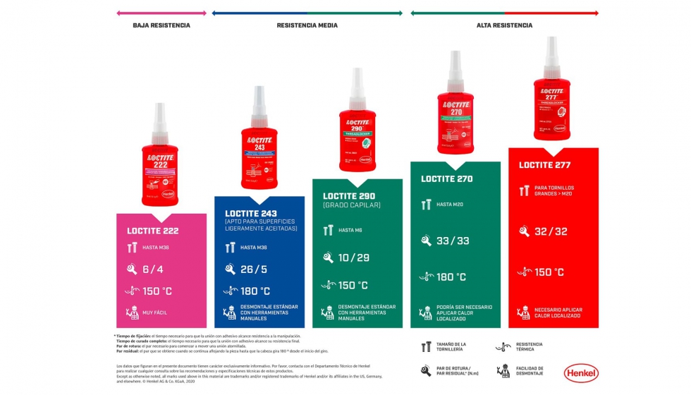

Sí pero ojo porque de fijatornillos hay de diferentes fuerza de fijado, desde débil hasta muy fuerte. Tengo uno extrafuerte que probé una vez y aún calentando me costó sudores aflojarlo

Oye, eso que se ve en el gráfico como "par de rotura" , ¿es el necesario para desmontar?? Si es así el 243 tiene 26 Nm que es una barbaridad para tornillos de este diámetro (M5 como mucho)... ¿no se romperá el tornillo? ¿O es el par para la medida máxima de tornillo que indican, M36? Eso tendría más sentido.
Si la cosa se pone difícil, lo de calentar el tornillo en una culata de madera barnizada, no lo veo.

Me he descargado el archivo TDS de la página oficial (https://www.henkel-adhesives.com/es/es/producto/threadlockers/loctite_2430.html) :
LOCTITE ® 243™ está diseñado para fijar y sellar componentes
roscados que requieran un desmontaje con herramientas manuales
estándar
Y luego hay como media página más de pares de torsión y rotura según métricas y más
Si no está equivocado en un M6 es solo 3 Nm lo que es muy poco, pero como no entiendo muchos tecnicismos pues ni idea. Lo que te puedo decir es que es que lo he usado y si bien hay que hacer algo más de fuerza para sacarlo es factible siempre que se use una herramienta de calidad y con un mínimo de cuidado, claro
Si eres de los que aprietan los tornillos a muerte y no tienes mucha mano, mejor usar el 242 o incluso la laca de uñas
Lo de calentar incluso en una culata de polímero, complicado

Para calentar solamente el tornillo y no deteriorar la madera ó el barnizado , con paciencia , cuidado usando un trapo húmedo para no dañar por exceso de calor,se usa una pistola de decapado por calor colocando un accesorio reductor en la boquilla que normalmente empleo para soldar plástico ó para poner funda termo retráctil en los cables , además de calentar la cabeza de los tornillos que llevan pegamento en las roscas.
Otra recomendación sería como bien explica sisco aplicar el fijatornillos con un palillo de madera una gota en la rosca y siempre cerca de la cabeza del tornillo para que el exceso de producto si el tornillo es pequeño salga por fuera del roscado y poder aflojar posteriormente sin problema de dejar redonda la cabeza , sin aplicar calor etc. Y asi no hay sobre exceso de producto en la rosca , con 4 , 5 hilos de rosca lleven producto es más que suficiente para tornillos de diámetro pequeño . Hasta tornillos de métrica 8 , 125 es más que suficiente
El exceso se limpia fácilmente nada más terminar de apretar el tornillo y no hay que ser bruto aplicando fuerza , si se dispone de dinamométrica e información de los pare de apriete del fabricante pues miel sobre hojuela y simplemente seguir las recomendaciones del producto tales como limpieza más desengrase del tornillo y roscas y usar la carabina cuando el producto haya secado.
En mi casa uso 2 uno de casa de bricolaje de sobra conocido y el otro por disponer de el en el trabajo, ya que por garantía de reparación las marcas con las que trabajamos exigen que en determinados trabajos sustituir tornillos y aplicar el adhesivo , obliga a realizar el pedido conjunto aunque tengas botes sobrantes de anteriores reparaciones.
Como solución casera puede servir una gota de pinta uñas, dejar secar y actúa de fijatornillos también.

Ok, muchas gracias a ambos. Para un M6, 7 Nm es fuerza pero no excesiva, no lo veo problemático.
Mi padre era mecánico y yo le echaba una mano a veces en el taller, todo este mundillo de la tornillería y aprietes no me es desconocido. De hecho recomiendo a todo el mundo hacerse con una dinamométrica pequeña para este tema de armas, de las de 2 a 20 Nm, sea formato destornillador o bien pequeña llave de carraca. Yo tenía algunas antiguas de mi padre, pero de las que empezaban en 12 Nm, no aptas para estas cosas pequeñas. Desde que se me partió un tornillo de la Expo al sacarlo (son de M4, demasiado pequeños, y aunque sea de 8 julios con cada disparo van sufriendo un esfuerzo de cizalladura), y me las ví mal para sacar la parte que quedó dentro, me hice con una llave dinamométrica pequeña y todo lo aprieto con ella. Si no conozco el par recomendado, al menos me sirve para hacerme una idea exacta de qué fuerza hago, replicarla en un tornillo y otro y si la veo insuficiente subirla, pero controlando.
Mi padre decía aquello de que el par adecuado de un tornillo (apretando dos piezas sin junta, que no cedan. que no es nuestro caso) es aquél justo un cuarto de vuelta antes de la rotura... pero claro, a ver quién es el guapo que sabe eso... :roll:

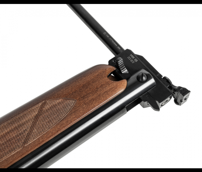

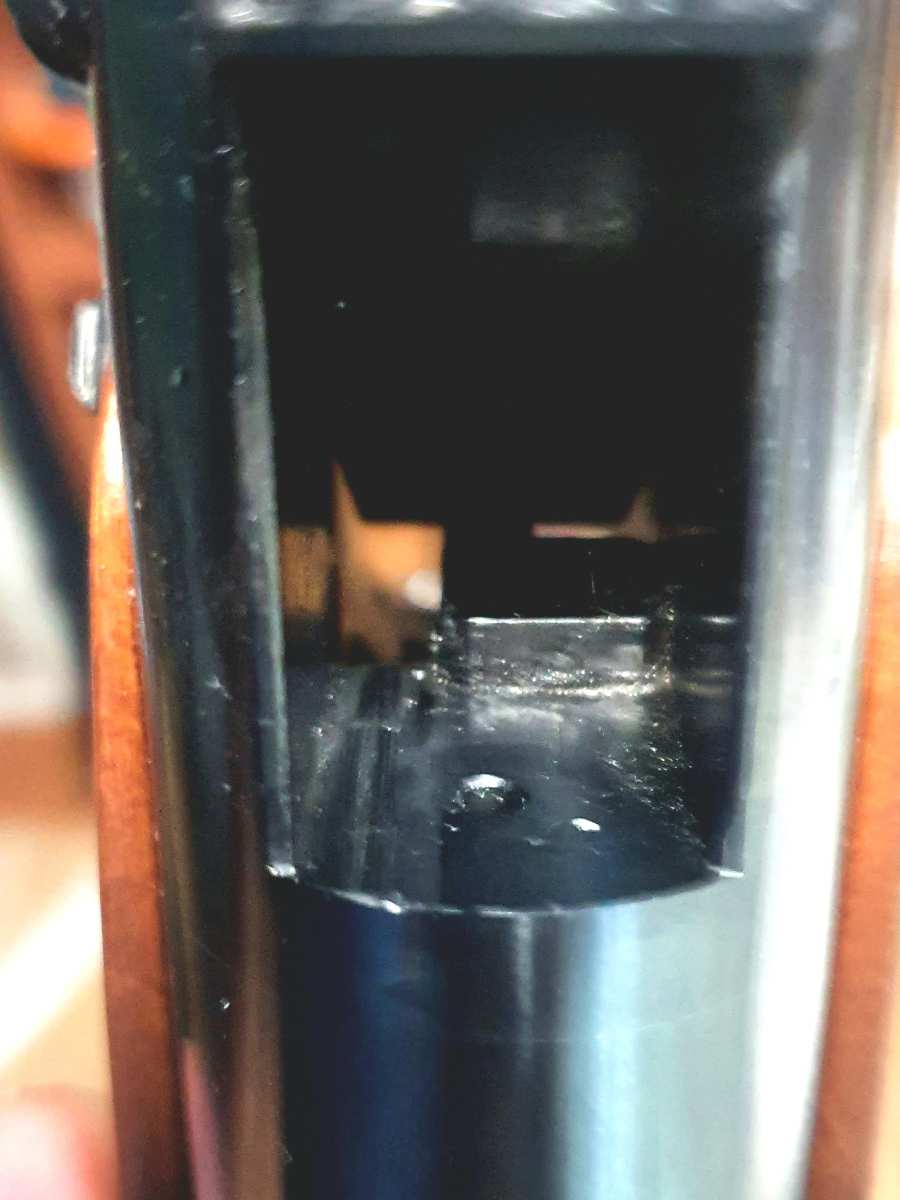

ESTÁ EN EL PESTILLO QUE UNE CAÑONY ACCIÓN ( Me lo comentasteis y si no lo veo no.lo creo ) :
1. Quebré el cañon y Cogí una linterna y alumbre al sello pequeño por donde se carga el balin y junto a este está EL PESTILLO que hay que abrir para quebrar .....
2. Junto al sello de carga del balin si os fijais por donde va el recorrido del pestillo VA DEJANDO UNA LINEA ... UNA LINEA ...UNA LINEA que se convierte con el tiempo en un surco que hace que AL CERRAR LA CARABINA HAYA un desnivel pequeñito. Lo justo para dar por saco .
Y me he fijado que la mia hay ya una milimétrica zona casi indetectable..
Por eso es necesario : ABRIR MUY BIEN EL PESTILLO para que roce lo menos posible.

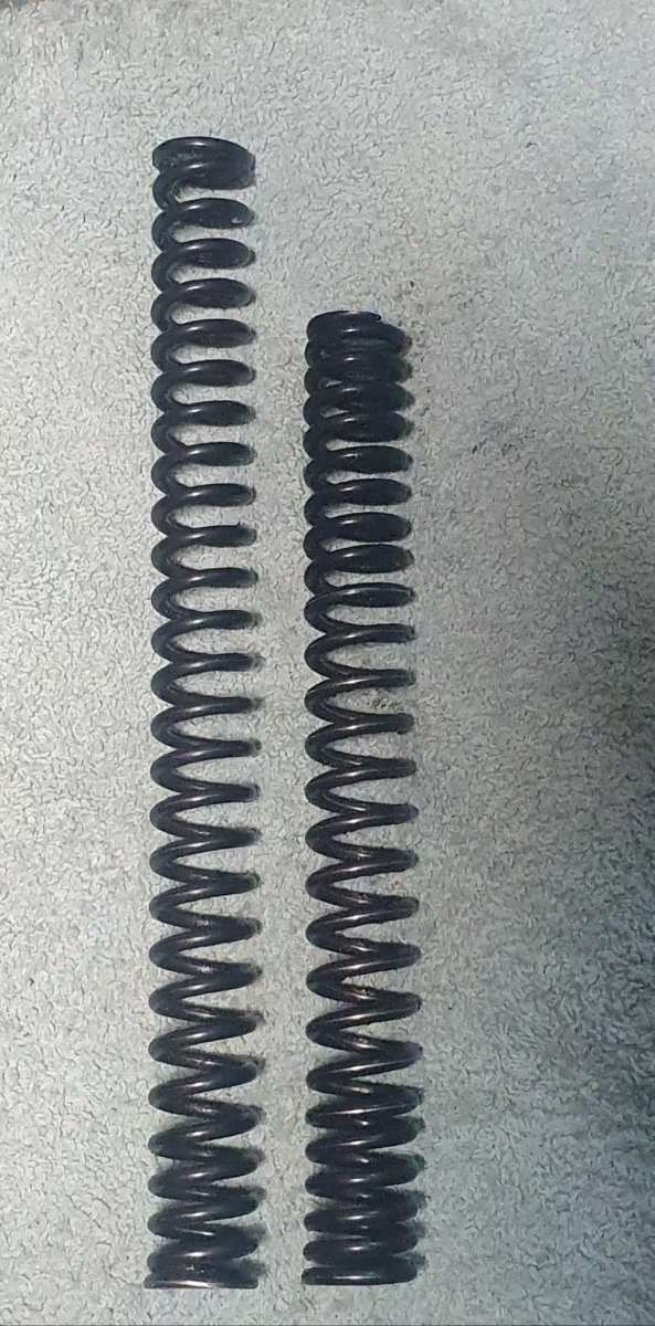

Yo opino que el problema está en los muelles, más en concreto en su longitud y corte de las espiras.
Se va girando y te varía la velocidad. Si los has recortado, quizás no asienten bien.
La 35 es curiosa, aparte del cierre del cañón (que me encanta) la cámara es "gorda" "Magnum", como las hw80 y 90, pero más corta, pretendiendo tener muy poco recorrido.
Si puedes metele el muelle "fac", te dará 15-16 julios. A mí me iba de fábula, pero era 5,5.

Yo creo muy poco probable que ese supuesto "surco", de producirse, sea culpable. La pieza que bloquea tiene una anchura de unos milímetros, no he medido la mía pero calculo que serán 3 o 4 mm +- y es metal sobre metal, la mía tiene miles de disparos y solo hay una pequeña zona donde el pavón ha desaparecido logicamente por el roce de la pieza, pero surco como tal ni por asomo. La compré en 2019, le puse también un poco de grasa de litio y ahí ya me olvidé del tema, si no han cambiado nada desde entonces no me explico que eso pueda pasar
¿cuál es tu teoría, que crees que pasa con esa parte? Se desalinea la báscula? Hay escape de aire? :?:

Sisco , gracias por tu ayuda. Así es pero existe en mi carabina Weihrauch 35 un mínimo surco de esa zona de roce . De hecho cuando paso la uña se nota como medio milímetro o menos... algo muy sutil pero se nota . Voy a hacer una foto para que lo veáis.
Y Fedello tiene razón porque que casualidad que al cambio de un muelle nuevecito, guía y sello pequeño,,la carabina vaya de campeonato.

Me he fijado mejor y al volver a tantear la zona es solo un hilo , una rayita que es la des pestillo al abrir y cerrar . No hay surco , sólo esa marca que veis como raya.
Gracias por todos tus consejos y aportes Sisco . Ahora va tomando forma la teoría del muelle de Fedello ..... a ver en lo que toca de mes como va .... GRACIAS POR VUESTRA AYUDA.

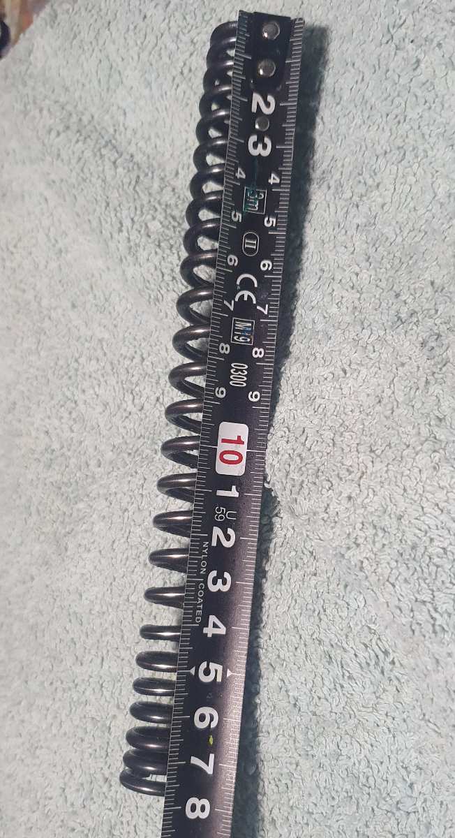

Fijaos que muelle tenía cuando desagrupaba : 17 ,5cm .
Comparado con el de 7,5 que es el largo de mundilar que mide 21 cm.
attachment=1]20240520_161235.jpg[/attachment]
