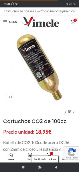

MamasBoy escribió:el problema de las botellas de 74grs no es conseguirlas, es que son caras de cojones, 28€ la botella...
Hola
Yo he visto éstas un poco más baratas

MamasBoy
