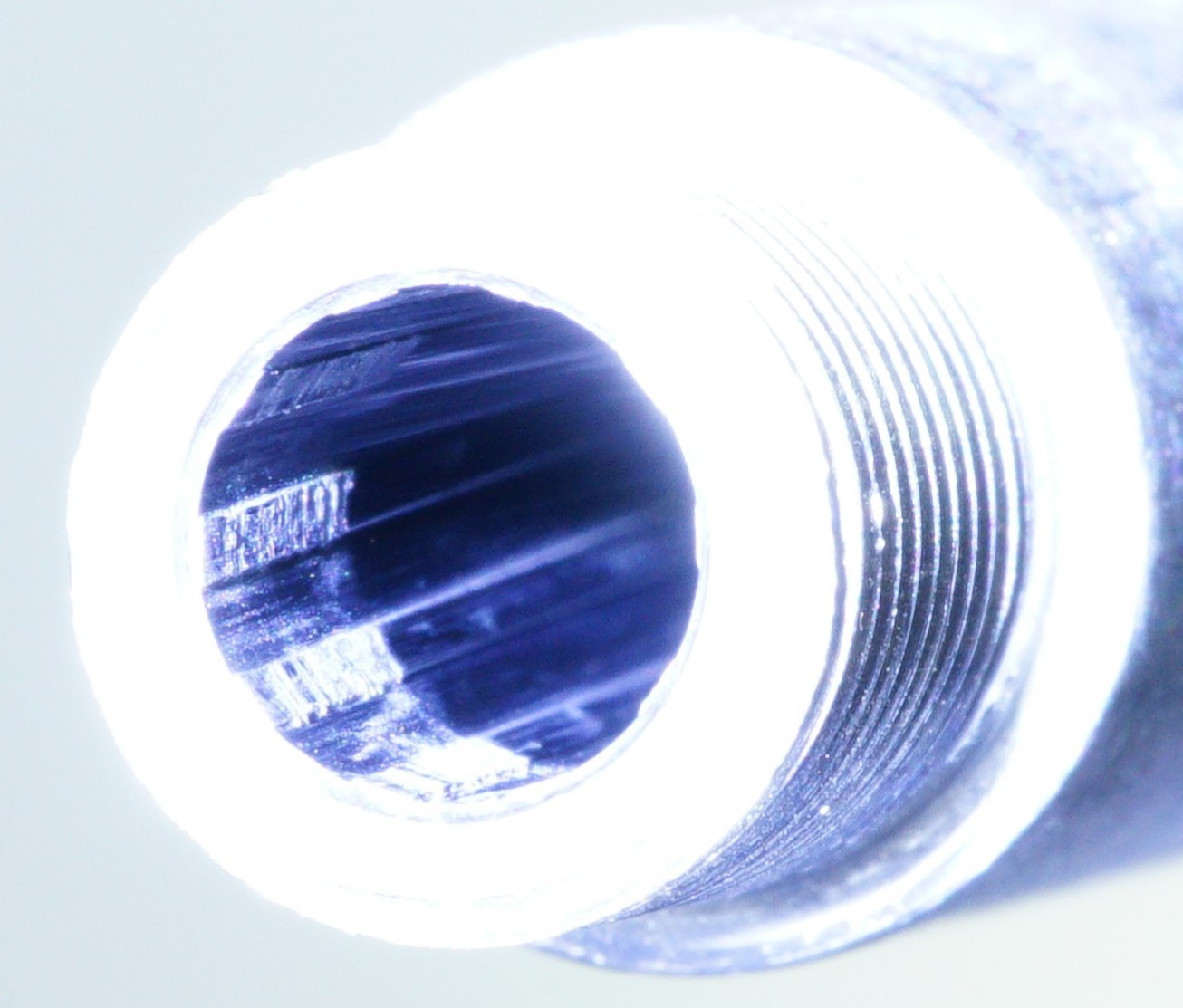

Buenas chicos. :saluting-soldier:
Hoy le saque el bullbarrel a mi Norica Darkbull para limpiarle la roña interior (silenciador y tal) y me fijé que el estriado del cañón, el primer centímetro mirando desde la boca del cañón hacia la recamara, esta "rozado", como si le hubieran dado un ligero retoque con una lima redonda o un escariador.
Al verlo pense " pero que coño es esto !! ", y me quede mosca.
Por otro lado comentar que de precisión esta perfecta, que hago monedas de 20cts a 50 metros...
Pero eso, que me quede rayado.
Alguien que tenga esta carabina le pasa lo mismo, se ha fijado alguna vez en ese detalle o algo ??
O me toco la china ?? :?

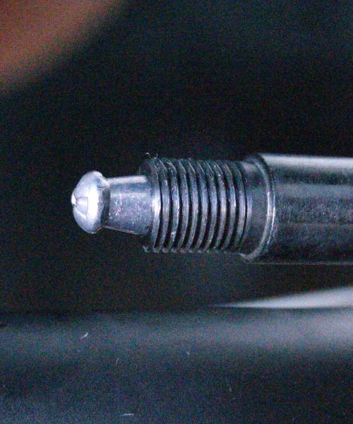

Mensajepor Lito5 » 02 Mar 2024 15:04
Como vale mas una foto que mil palabras... :sniper
Aunque por el angulo de la foto no lo parece, ese " limado " tendra mas o menos 1 cm.
Siento que no se vea mejor :?

El acabado de los últimos cm del cañón, y su corona, es lo que da precisión a un cañon, menos mal, que ese está limado, y agrupa de pura chiripa.....

Bueno, es que eso más que un choque es un "antichoke"... es como si hubiesen querido voluntariamente que el balín volase libre en esos últimos milímetros, eliminando el estriado. No sé, y me costará entender, que sentido puede tener, pero la intención parece esa y el resultado no es malo.
Un pequeño misterio.

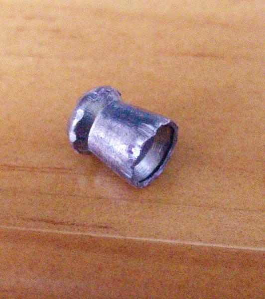

Bueno, os informo que al final decidí hacer lo que recomendaron algunos, meterle un balín y empujarlo para probar el choke.
Yo ya sabía, que en teoría, tenía choke, ya que era una de las características anunciadas de esta carabina ( la compre nueva hace 6 meses +- ).
Pues en este caso nos encontramos con un choke que empieza aproximadamente a los 2'5cm de la boca del cañón.
¿ y el balín se pone duro ? Duro no, lo siguiente..., de hecho, se pone tan duro, que yo diría que ese "rebaje/limado" que tiene en el último centímetro de cañón, se lo hicieron porque, sin el, seguramente se ponía todavía mas duro, haciéndole perder velocidad al balín.
Esa ha sido la conclusión a la que he llegado.
Por último una foto del balín despues de pasar por el cañón. Esta la hice con el cutremóvil, así que se ve como el culo, pero ahí queda xD.

Este balín ha quedado muy marcado por las estrias del cañón.
Se parece a un JSB Monster rediseñado que tienen algo mas de calibre que otros, pero no veo bien la cabeza, no podría afirmarlo. En mis carabinas estos tambien quedan mas marcados que los Exact o Heavy.
Lo importante es que las marcas sean homogéneas por todas partes. Pero lo fundamental es lo que tú has dicho, que agrupa bien.
Un saludo y a disfrutarlo

Es un JSB Hades, en 6'35
De los balines que he probado hasta ahora en 6'35, es el que mejor me agrupa. Tengo otro PCP en 6'35 y también es con el Hades como mejor agrupa.
Lo malo.... el precio :roll:

Eso no es normal en las estrías, de hecho las estrías es lo más delicado para q la carabina agrupe y tienen q estar impolutas.

Pues para mí, eso es un estriado en mal estado.
