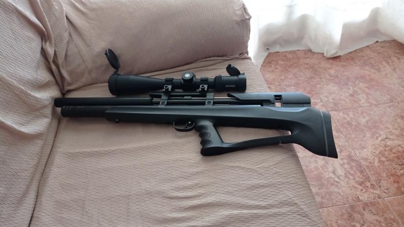

Hola buenas compañeros, tengo el siguiente problema en una snowpeak m25 regulada, calibre 5.5.
Empiezo con depósito a 200 bar, me da 22j, llega a 170 bar, me da 27j y bajando a 140, me da 32j.
Decir que la carabina es nueva y esta totalmente de fabrica ni manipulacion ni nada, se compro hace 1 año, se hicieron 50 disparos y se guardo.
Únicamente se ha sacado para limpieza, lubricacion y 2-3 tiros antes de guardarla.
