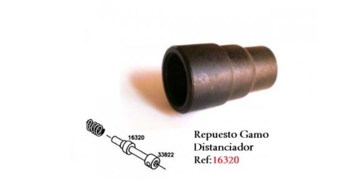

Y en las Hunter actuales creo que lo que hace Gamo es poner un muelle de 35 vueltas más un "distanciador" de plástico:
Pienso que igual es para que tengan menos twang, quizás un muelle de más vueltas, aunque produzca el mismo resultado, roza más con el piston y produce ese sonido desagradable. Las Gamo antiguas potentes que he probado todas lo tienen. Y alguna actual como la CFX Royal tal y como viene de serie también.
