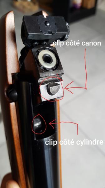

Mira el cierre que no tenga suciedad y que cierre bien, algunas HW tienen problemas con los tetones del cierre, es raro pero hay están duros no cierran bien y gripan, ver foto :birra^:
