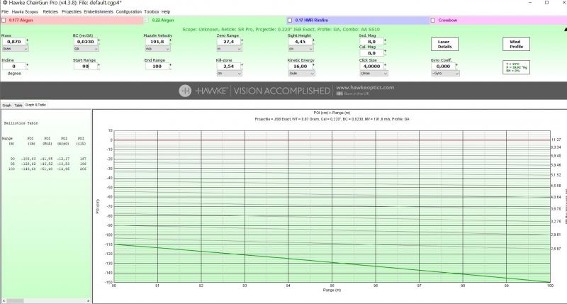

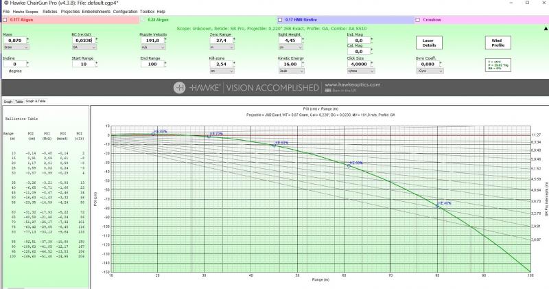

Te lo pongo, ya que tú estás muy vago. Recuerda que los datos están a en la tabla izquierda.
El balín, como pone JSB EXACT pero tiene el peso y coeficiente balístico del RS, sacado de las tablas de Hard Air Magazine (https://hardairmagazine.com/ballistic-coefficients/. Oye, que igual también están equivocados, como los del Chairgun.
detalle entre 90 y 100mts

Como en mi tabla (y en la tuya tampoco) hay el jsb rs en 5.5, yo lo hice con el exact en 5.0 que pesa lo mismo (un pelin más incluso) ya a 190ms y me da de caida unos 20cm en los ultimos 10m.
A ver si la doy puesto.
Re: Mejor carabina calidad/precio tiro lejano
fedello escribió:Como en mi tabla (y en la tuya tampoco) hay el jsb rs en 5.5, yo lo hice con el exact en 5.0 que pesa lo mismo (un pelin más incluso) ya a 190ms y me da de caida unos 20cm en los ultimos 10m.
EL coeficiente balístico cambia con el calibre. Yo he puesto el valor del RS dados por HairdAir.
