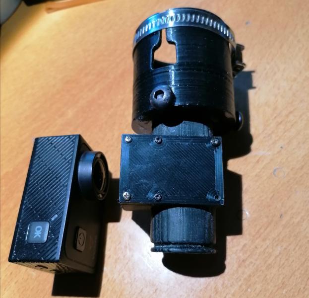

Yo me fabriqué uno con un difractor optico, una optica que separa un rayo de luz a 90° y lo deja pasar.
https://m.es.aliexpress.com/item/328892 ... .jpg_.webp
Con un impresora 3D hice las piezas.
La semana que viene, cuando vuelva a casa le saco fotos y te la enseño.
La optica la compré en AE.
Tambien venden otras con soporte para carril que permite apuntar el arma situandote a 90, pero hay que adaptarla.
Si encuentro informacion la pondré

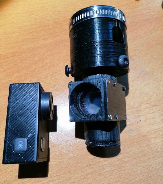

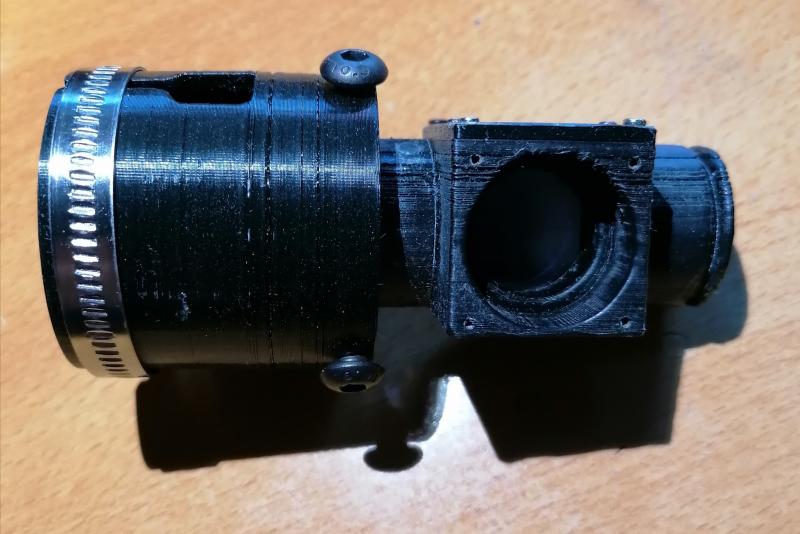

Te pongo un PDF con la visión en 3D del conjunto.
El hueco cuadrado del centro es donde se instala el prisma https://es.aliexpress.com/item/4000334731466.html?spm=a2g0s.9042311.0.0.274263c0LVEzLz
Admite la instalación de una GoPro, sujeta con la tapa con uña; aunque es posible poner la otra tapa y sujetar la cámara con gomas elasticas.
La plancha grande es para instalar el telefono movil y situar la cámara del mismo centrada con el eje optico.
La pieza grande es para sujetarla en el visor y el grupo soporte del prisma permite acercarlo o alejarlo del soporte y sujetarlo con tres tornillos.
- non_fuyades
- .300 Win Mag
- Mensajes: 1198
- Registrado: 30 Jun 2020 20:54
- Ubicación: Aljaferia Bonica
Re: Scopecam
Aclaraciones:
* Hay que usar una brida de hidrahúlica para sujetar el soporte al visor. No he usado tornillos de nylon porque no tienen suficiente agarre; es más efectiva la brida.
* Hay que colocar en la posición corecta el prisma, ya que si no, no se vé biena a 90º
*La imagen observable por la ventana a 90º es simetrica especularmente, ya que el primas posee un espejo translucido interior.
*Con poca luz se pierde visión; típico de los espejos/prismas traslucidos.
*Hay que posicionar el soporte de movil sobre el soporte del prisma y sujetarlo con tornillos avellanados de 1'2mm. Si se usan de otro diámetro, hay que retaladrar.
*Ojo con la longitud de los tornillos, ya que pueden tocar el prisma.
Problemas:
*La sujección de la GoPro con la uña no es suficientemente rigida.
*El posicionamiento de la GoPro no permite juego sobre el eje optico.
*El soporte del móvil no es muy efectivo, es muy pesado y grande; tengo que pensar otra solución que me permita posicionar el móvil y sujetarlo.
Problemas:

Re: Scopecam
socavon escribió:Salut
Todo muy guay, pero el collier de serrage desentona, tienes que churrártelo un poco mas
Cierto.
Lo intenté con tornillos y se movia, estoy usando una resortera; así que tiré por lo simple y efectivo... Brida metálica y aprieta cuanto quieras.
Pero no te pases no vayas a colapsar el tubo
Ala, portaos bien
