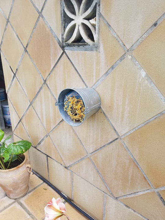

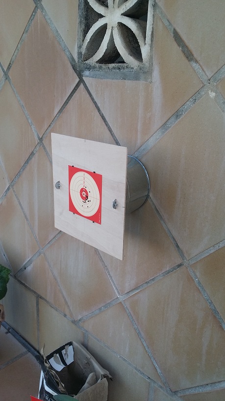

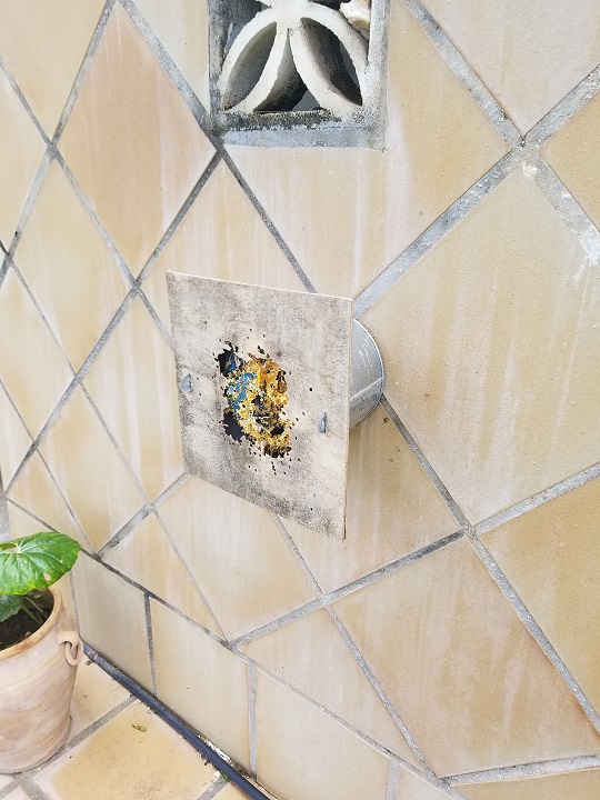

COYOT3
Mensajes: 4
Registrado: 12 May 2020 23:05
Re: CAZABALINES
Mensajepor COYOT3 » 13 May 2020 16:24
Hola.
Lo mío es simple como un cubo.
Eso, un cubo de zinc. Dentro he metido sacos vacíos de sal, varios doblados varias veces. Esto recoge el impacto del perdigón y reduce el ruido.
En el fondo realicé un agujero para colgar en la pared. En el frente un chapón de madera de 4 mm. Y sobre el chapon pego las dianas con papel celo.
Los balines que no se quedan entre los pliegos del plástico, los recoge el cubo.
Cubo 8,99€
Chapón 30x60x0,5 cm 2,69€
Total 11,78€
Los sacos son reutilizados, pero pueden sustituirse por bolsas o trapos.
Tiro a 10 m, con una HW77 a 7,5 J, miras abiertas.
El cazabalines comprado  opinión se puede ver en la pagina 6
El 60
El 61
El 62

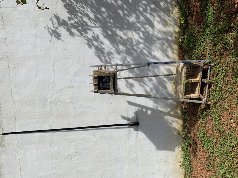

corcmari
Mensajes: 983
Registrado: 17 Dic 2008 12:01
Re: CAZABALINES
Mensajepor corcmari » 17 Abr 2021 07:50

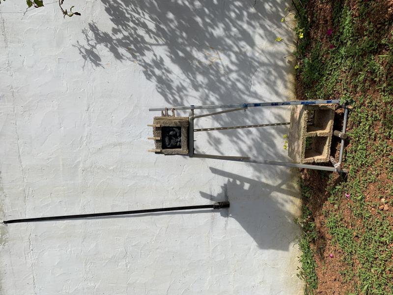

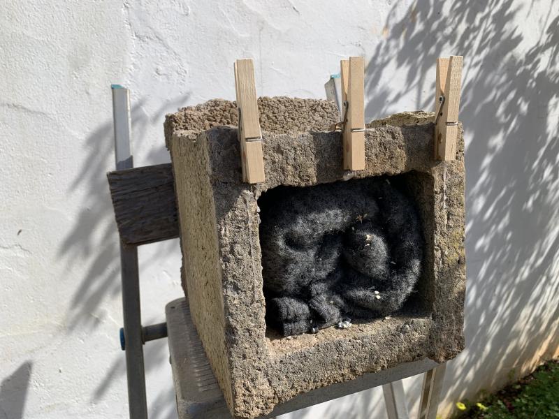

vite74 escribió:A alguien se le ha ocurrido fabricarse un caza balines cónico para dianas tamaño A3? Para mi sería leche tener algo así en el jardín.
Hola, pues si, hace ya más de 20 años que me hice fabricar uno, el mismo diseño que los Gamo de toda la vida, pero a lo bestia.
Tiene 50x50 y puede pesar entre 12/15 kilos, lo hice para poder entrenar dentro de casa, en la modalidad pistola libre, en calibre 22lr. ( hace años que he dejado esta modalidad, ahora sólo lo uso para AC )
En carabinas de aire muy bien, el único defecto que le pondría es que suena demasiado fuerte, parece una campana. El depósito donde quedan los balines al impactar lo tengo abierto por abajo, allí le ato una bolsa de tela o un calcetín viejo, por ejemplo y recojo los los perdigones disparados.
Lo tenía colgado en una pared y puedo disparar desde el porche de casa los días de lluvia, pero debido al sonido, lo he sustituido por el de la foto.
Esta raya negra que se ve al lado del cazabalines, es una plomada para regular visores.
El 130
El 131
El 132
sejos
Mensajes: 2197
Registrado: 28 Ago 2008 02:01
Re: CAZABALINES
Mensajepor sejos » 17 Abr 2021 13:11
:lol: :lol: :mrgreen: :mrgreen:
Buenísimo!!!!!
