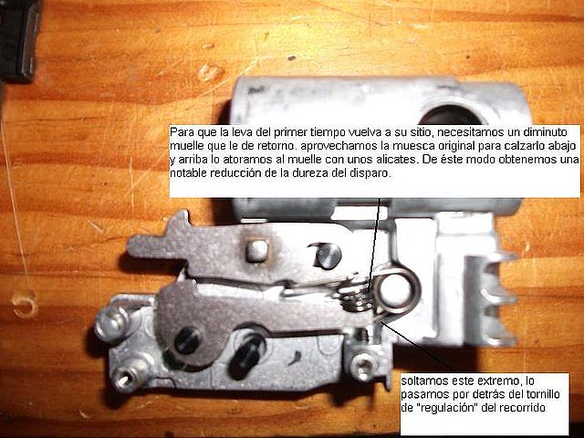

DreamRider escribió:Hola!! Hago un super reflote de este hilo para ver si alguien me puede decir cuál es exactamente el muelle que hay que quitarle al gatillo, o si puede pasar algún enlace directo de algún brico donde se vea con fotografías el procedimiento.
He pillado una CFX en calibre 5,5 de ocasión (creo que del año 2008) a buen precio y me llega esta semana, y lo primero que me gustaría hacerle es intentar mejorar un poco el gatillo. De momento quiero probar antes de irme a por el famoso Datuna.

Averigua primero el gatillo que lleva, aunque siempre he leido, que las cfx, y cfr de muelle llebaban el gatillo ats...después sacaron el sat y luego el cat.

Aunque no son iguales, es muy parecido al 14165 y supongo que el procedimiento sera casi idéntico. sustitución del muelle de marras que hace de arrastre del primer tiempo y susritucion del tornillo que regula el.recorido de ambos tiempos, acorta uno y alarga el otro y viceversa.
Como precaucion, el tornillo si es demasiado largo puede que al intentar regular el recorrido del segundo tiempo, se deje el segundo tiempo muy al pelo y tener algun susto por dispararse solo, que salga el tiro sin apretar el gatillo ó te de el cañon en los morros si esta quebrado.En las de cañón fijo te puedes quedar sin un cacho de dedo, si te atrapa bien.
Toquetear el disparador tiene un riesgo si no se sabe lo que se está haciendo y es responsabilidad de cada uno.

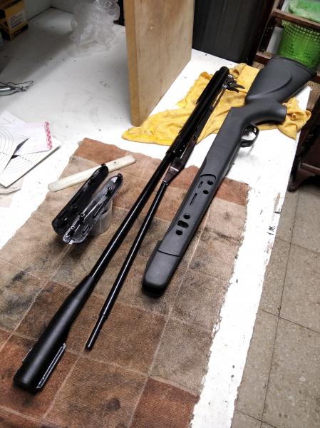

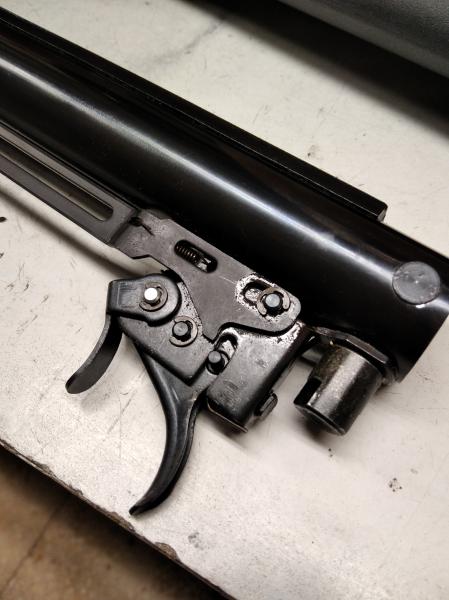

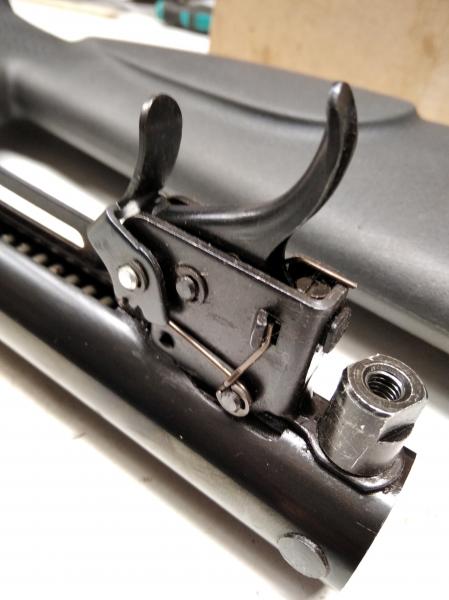

Pues ya me ha llegado la Gamo CFX y la verdad que me ha sorprendido gratamente lo bien construida que está. Por cierto es del año 2005 y monta el gatillo de toda la vida, el primero. Dejo unas fotillos :birra^:
He leído que quitando el muelle principal, o se el grande, del gatillo de las Gamo se gana mucho en suavidad, 80
He leído que quitando el muelle principal, o se el grande, del gatillo de las Gamo se gana mucho en suavidad, 81
He leído que quitando el muelle principal, o se el grande, del gatillo de las Gamo se gana mucho en suavidad, 82

En la 2ª foto se aprecia el muelle que hay encima del tornillo que debería regular el recorrido de los tiempos pero no hace nada, se trata de quitar la grupilla del pasador que hace de eje del gatillo, no hace falta sacar el pasador del todo, si quieres y colocar otro muelle casero mas blando. Respecto al tornillo que creo que es de metrica 2,5 es buscar uno un pelin mas largo para que realmente actue, si se coloca uno demasiado largo puede ocurrir lo que expliqué en el mensaje anterior, no pasa nada si no se aprieta demasiado pero si te pasas de profundidad puedes tener algún problema.

4444 escribió:En la 2ª foto se aprecia el muelle que hay encima del tornillo que debería regular el recorrido de los tiempos pero no hace nada, se trata de quitar la grupilla del pasador que hace de eje del gatillo, no hace falta sacar el pasador del todo, si quieres y colocar otro muelle casero mas blando. Respecto al tornillo que creo que es de metrica 2,5 es buscar uno un pelin mas largo para que realmente actue, si se coloca uno demasiado largo puede ocurrir lo que expliqué en el mensaje anterior, no pasa nada si no se aprieta demasiado pero si te pasas de profundidad puedes tener algún problema.
Hablando de oidas, dicen que con los cañones 4,5 de gamo se obtiene mas precisión que con los de 5,5 y 6,3 ya nos contarás que tal va......
Gracias compañero por tu respuesta. En cuanto tenga tiempo miraré lo del gatillo y la probaré a fondo y ya os contaré. Saludos :birra^:
