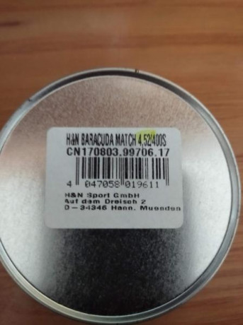

¿Hola amigos, alguno de vosotros, sabría explicarme cual es el lote y fecha de fabricación de los balines HN que llevan en la base de la caja?

Hola, buenas noches, el año de fabricación suele ser las dos últimas, o última, cifras, de una serie de ellas que hay en la parte inferior de la lata, pero facilitaría la aclaración si pones en un mensaje esa serie de cifras que seguramente verás en el reverso de la lata

Jabril escribió:Hola, buenas noches, el año de fabricación suele ser las dos últimas, o última, cifras, de una serie de ellas que hay en la parte inferior de la lata, pero facilitaría la aclaración si pones en un mensaje esa serie de cifras que seguramente verás en el reverso de la lata
Muchas gracias por contestar, pero no me ha quedado claro.
Adjunto una foto por si me puedes dar alguna explicación mas detallada.
Muchas gracias
¿Hola amigos, alguno de vosotros, sabría explicarme cual es el lote y fecha de fabricación de los balines 20

Mensajepor Jabril » 31 Oct 2020 15:27
Yo creo que son de fabricación en 2017

CN170803.99706.17
CN - Planta elaboradora
17 - Año de fabricación
08 - Mes de fabricación
03 - Dia del mes
99706.17 - Número de lote por código de productor, un número otorgado por el Sistema Electrónico de Rastreabilidad.
Si no me equivoco:

Como también había puesto un correo a HN, ya me han contestado diciendo que el lote de fabricación es lo que va desde el .17 (Final de la derecha que es el año de fabricación) hacia la izquierda.
Posiblemente tu descripción Cali sea la cierta, ya que en HN no me han dado mas explicaciones.....
