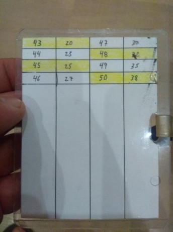

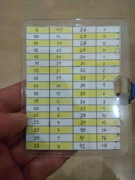

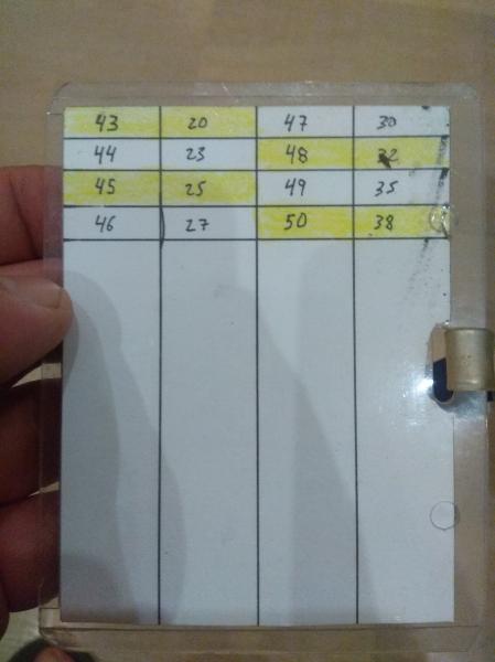

Juabarlo2 escribió:Si, es un Nikko Stirling Diamond Sportsman 10-50x60 el tope gama. La carabina es una Walther LGV Competition Ultra.
He hecho estas primeras mediciones como tu me dijiste a 50 aumentos y no veas como se me movía la retícula porque carecía de saquete trasero (la mesa del campo de tiro es muy baja y ni con los saquetes estaba cómodo es lo malo de ser alto, he tenido que poner uno sobre otro).
Ahora te pondré una foto. Verás unas Sportman de base y luego unas Weaver super altas.

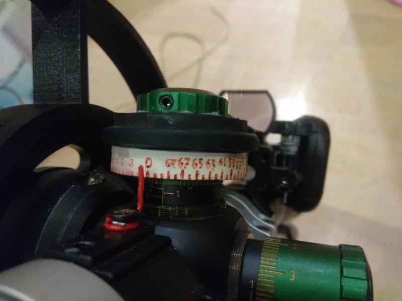

La cuestión es que donde también se me amontonan es en la torreta sobredimensionada vertical en los valores entre 20 y 28 m, por eso te pregunto si es normal.
Lo del gatillo lo valoraré. Mi rueda también me la hicieron en tres dimensiones en plástico y es de 15 o 17 cm no me acuerdo ahora.

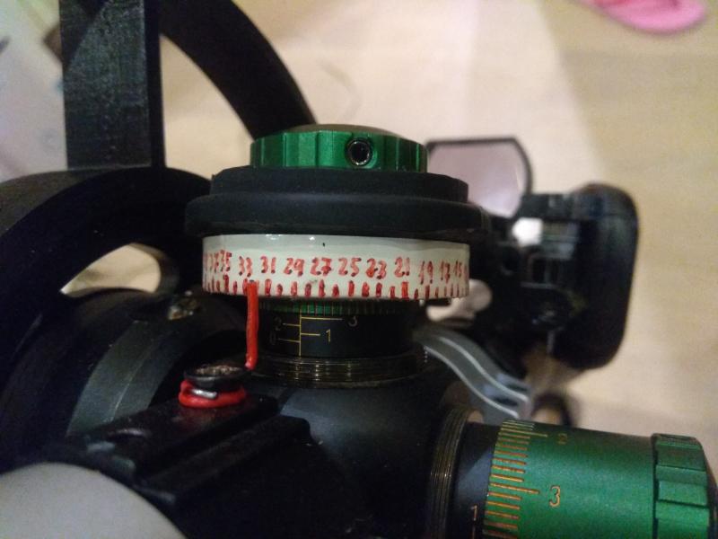

Juabarlo2 escribió:
FoKingIrish escribió:
Juabarlo2 escribió:Yo tengo puesto el que da la casa para tuneo que lleva dos tornillitos pero aún así es brusca de reacciones.
He conseguido poner a tiro el visor entre 9 y 30m y ya no tenía más tiempo para seguir. Lo he hecho sobre un banco de tiro y los resultados han sido muy buenos, parece que el conjunto funciona bien. Por lo visto tenía algunos tornillos flojos en la carabina y por eso el tiro iba donde quería.
Los resultados me han quedado muy apelotonados entre ellos sobre todo entre 20 y 28 m, ¿es eso normal?
En el banco de tiro sujetaba bien la carabina con las manos a mi hombro sobre el banco para que se moviese lo menos posible al tirar, ¿sabes si es peligroso hacer esto para el visor? De lo contrario parece que saltaba algo y el tiro no iba al sitio.
El gatillo de la casa es bastante "malón" y no se puede ajustar todo lo bien que debería. Para mí es un elemento clave en la precisión, pero si tú estás conforme, eso es lo importante.
Lo que comentas de que te quedan apelotonados los marcajes de la rueda de paralaje, sí que es normal porque es un visor que discrimina muy bien las distancias y a nada que gires de más o de menos el paralaje ya desenfoca la imagen. Necesitarás una rueda sobredimensionada, la mía está hecha en impresión 3d, que sale económica y cumple a la perfección. El diámetro de mi rueda es de 17 cm y los marcajes de 45 a 50 metros están separados por tan sólo 1 mm, por lo que en una rueda de paralaje más pequeña ni siquiera te cabrían de lo juntas que estarían las marcas.
Saludos :birra^:

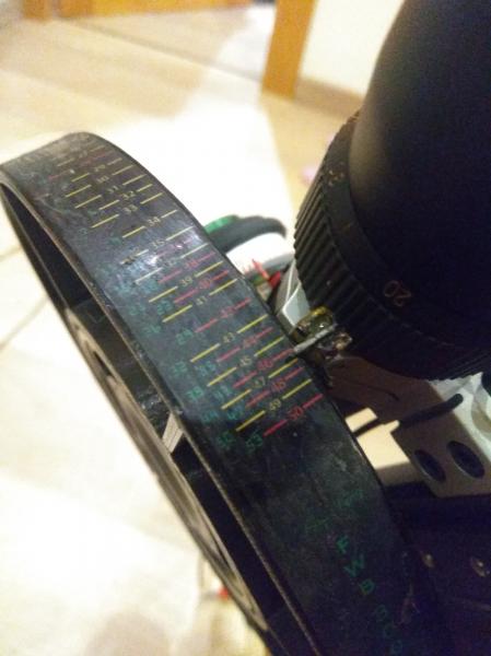

Teniendo en cuenta que el "near zero" lo tienes a 20 metros y el "far zero" a 28 metros sí que es normal que entre esas dos distancias apenas tengas clics de corrección. Creo que ya te comenté que existen dos métodos para hacer los marcajes en la torreta de elevación, uno consiste en marcar los metros en la misma torreta y otro en marcar los clics. Si lo que marcas son los metros, evidentemente te va a faltar espacio en la torreta para hacer los marcajes entre esas dos distancias. Con el otro método, que es el que uso yo, marcas los clics en la torreta y te llevas una tabla colgada al cuello donde apuntas los metros y al lado los clics de corrección. A mí particularmente me gusta más este último sistema porque te permite hacerte varias tablas en función de diferentes factores como la temperatura, la humedad, etc. y aplicarlas sin mayor problema en función de cada circunstancia.
Te adjunto unas fotos...

Mensajepor FoKingIrish » 24 Jul 2020 10:20

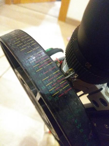

Y de la torreta de elevación...

Mensajepor FoKingIrish » 24 Jul 2020 10:28
Y otra foto para que veas la poquísima distancia que hay entre las marcas de los 45 metros a los 50 metros en una rueda de paralaje de 17 cm de diámetro...
Evidentemente, cuanto menor sea el diámetro de la rueda de paralaje menos espacio habrá para los marcajes que hagamos.

Ya veo que se agolpan mucho los datos, en mi caso algunas distancia se me repiten en clicks y las pongo unas encima de las otras como además se escribe mal encima de la cinta de carrocero y con un boli pues imagina el cacao que tengo y aún me falta coger las distancias entre 31 y 50m, o sea, esto va a ser un show ¡jajajajajajajajajaajajaj!
