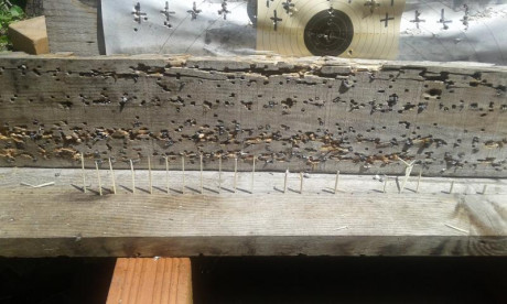

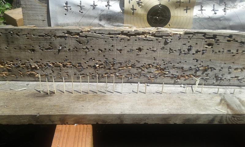

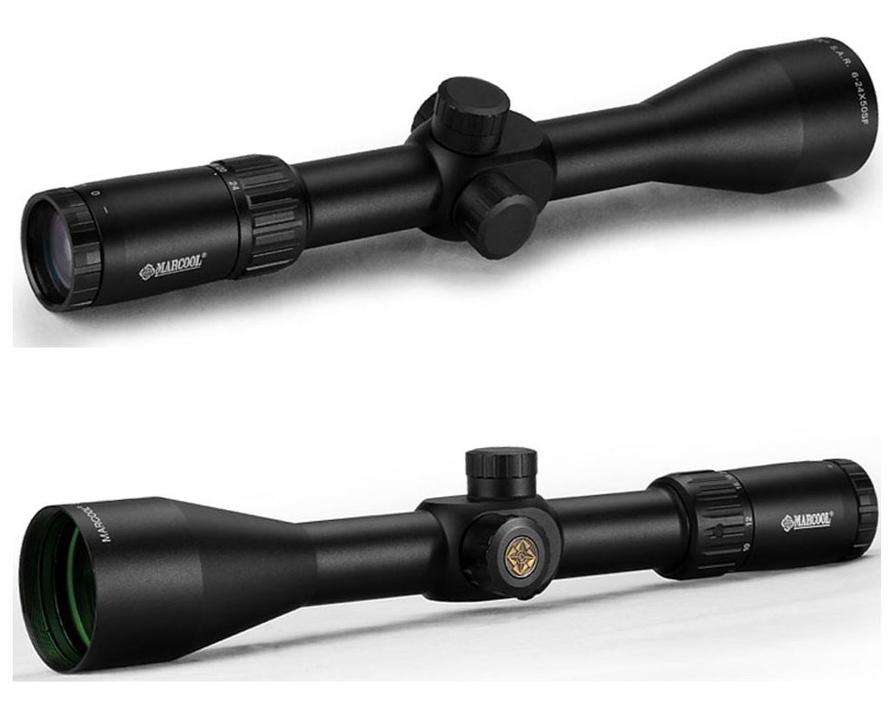

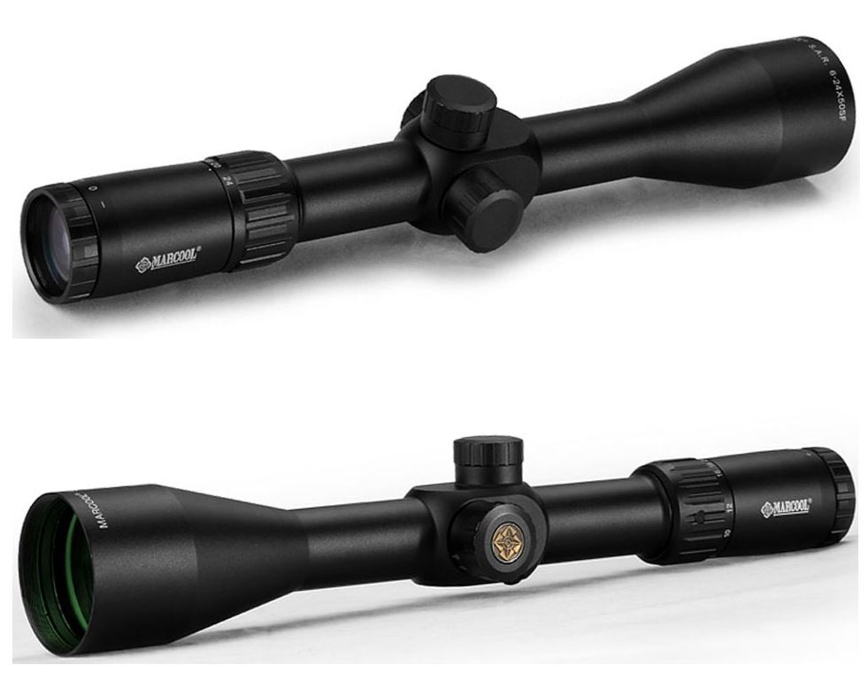

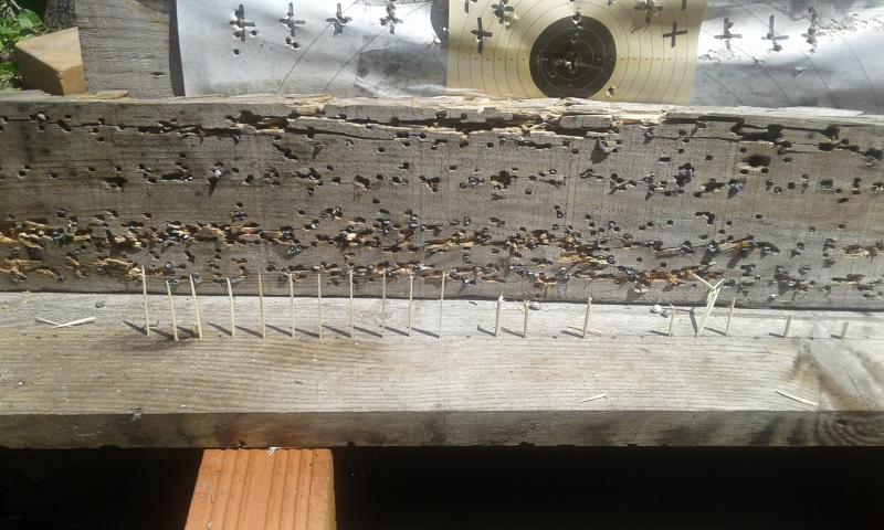

Yo personalmente, en una Diana 56, la misma que la 54, pero mas cara todavía, con retroceso incluido, y 20 julios, tengo montado un Marcool FFP 6-24X50, y encantado de la vida con el, se ve, de perlas, por 195 €, sin retícula iluminada ni gaitas innecesarias...... :D

manolosolo escribió:Yo personalmente, en una Diana 56, la misma que la 54, pero mas cara todavía, con retroceso incluido, y 20 julios, tengo montado un Marcool FFP 6-24X50, y encantado de la vida con el, se ve, de perlas, por 195 €, sin retícula iluminada ni gaitas innecesarias...... :D
Aguantan la patada bien, es para una hw80

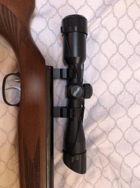

Hola, yo también tengo la misma carabina y le puse Whalter 4x32 compact, contento con el , tiro a 25 mts y me cumple de sobras .
