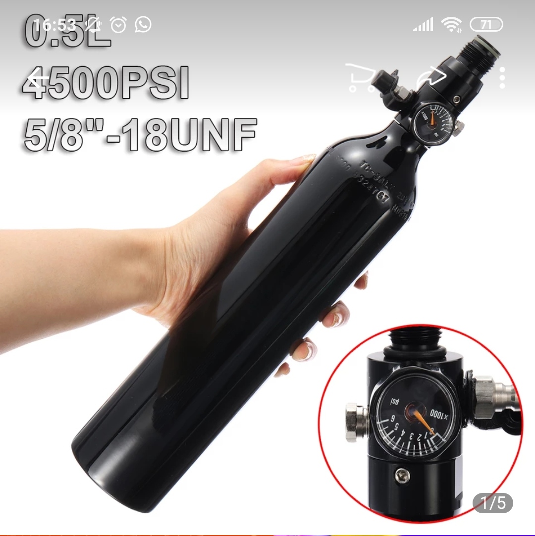

Hola pues quisiera saber si se le puede adaptar esta botella a mi carabina. El propósito es llevarla llena cuando vaya a salir a alguna tirada y así olvidarme de si me quedo sin aire. No se nda de este tipo de botellas y si hace falta algún útil especial para cargarla y tampoco como conectarla a la carabina. El regulador de la botella lo querría a 130 bares. Un saludo

Eso es lo que quiero. He puesto esa foto xq son las que he visto. Pero lo ideal es eso el mismo sistema que una botella de buceo grande. Pero si compró la botella son la válvula que rosca lleva? Habría que comprar un grifo para poder ponerle una estación de carga

Hola, claro que puedes y es muy sencillo. Solamente le tienes que colocar un adaptador con latiguillo y toma foster hembra y en ella colocas el pin de carga de tu carabina, si ya tiene carga con toma foster mejor que mejor. La conectas cuando la presión de tu depósito baje de los 130 bares y listo.

Algo así para que te hagas una idea

Y me podéis mandar enlaces de una botella de 0.5l a 300 bares y su grifo correspondiente? Imagino que a través de ese grifo se podrá cargar también. Como ya os he dicho antes de este tipo de botellas no conozco nada y no quiero meter la pata al pedir las cosas. Un saludo y muchas gracias a todos

Manolo, hace mas de 10 años ya había botellas para marcadoras de paintball de kevlar de 1 Litros a 4.500 PSI. Eso si, baratas ni eran ni son.
