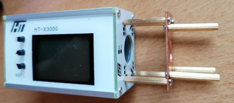

Las chapas son para colocarlo en el cañón del arma.
Se seleccionan los agujeros correspondientes al diametro en la chapa exterior y se colocan los topes.
Después pones los otros topes en la placa base, la atornillada a la caja; primero se quita de la caja. Y se atornilla la otra chapa.
Para terminar se atornilla todo a la caja.

No es exactamente así.
Si tenemos un cañón o silenciador con diámetro entre 20 y 31mm. basta roscar las tres o cuatro varillas en los agujeros de la pletina que va atornillada al frontal de la caja. No hay necesidad de montar la segunda pletina ni varillas adicionales. Eso lo deberemos hacer sólo si el diámetro de nuestro cañón pasa de 31mm. o no llega a 20, ya que la segunda pletina sirve para diámetros entre 16 y 43mm

Re: CRONOGRAFO BALISTICO
Si lo separas consigues eliminar cualquier resto de humos o efecto diesel. Incluso dejas que el aire salga libremente y no perturbe el vuelo del balín. Sino el rebaje o abocardado que tiene el extremo del cañón no actúa correctamente.
Desde luego lo puedes colocar directamente, pero no estoy seguro de su precisión en ese caso.
En mi modesta opinión, claro está.
