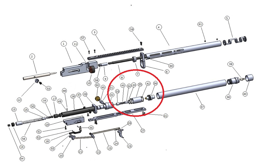

En su sitio web dice que incluye un regulador, si no está regulado, ¿por qué si no habría un cambio tan grande en la velocidad como cambia la presión del cilindro?
¿No es esto un desglose de partes del cygnus que muestra el regulador?

la versión en español no menciona el regulador ahora, pero estoy seguro de que sí.
La versión en inglés del sitio todavía lo menciona hoy.
