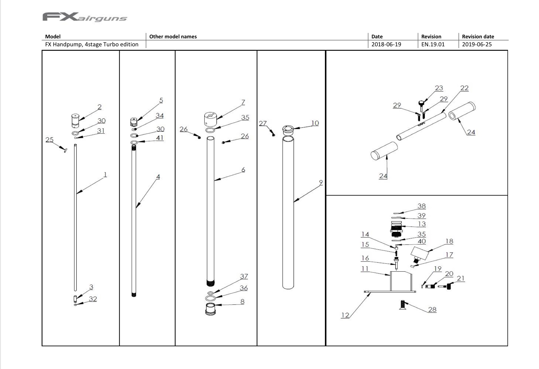

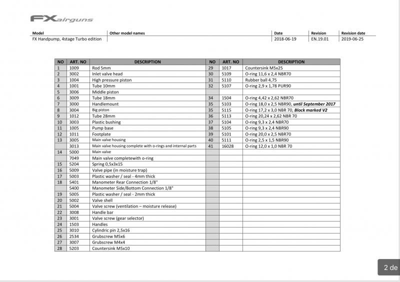

Después de tiempo teniendo problemas con mi bomba fx me decidí a cambiar las tóricas para ver si conseguía arreglarla. Al desmontarla, me di cuenta que la tórica correspondiente a la pieza 41 estaba deshecha por completo, por lo que no se exactamente como va montada.
Si hay alguien que la haya hecho el mantenimiento y me puede orientar estaría muy agradecido.

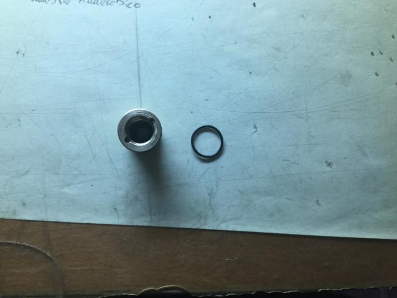

La pieza en concreto es la que adjunto en la foto

Por si le sirve a alguien, he contactado con FX y me han comentado que la tórica 41 va libre en el cilindro de la pieza número 4 y cuya función es absorber impactos.
