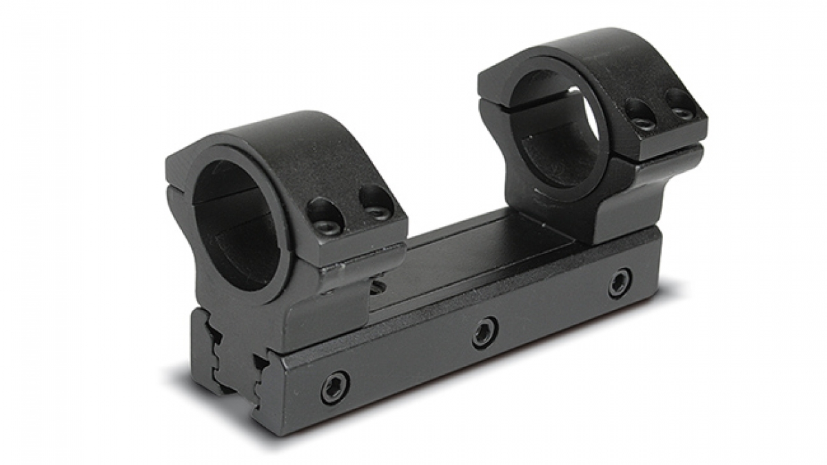

Hola.
Estoy buscando una montura monopieza corta para raíl de 11 mm y visor 3-9x32 de 25 mm de tubo.
El visor es parecido a este:
https://es.aliexpress.com/item/Ohhunt-3 ... 2e0eerX1B9
El exterior entre anillas tiene que ser menor de 79 mm.
Algo así: (es un Konus 7237 pero tiene 100 mm de largo)

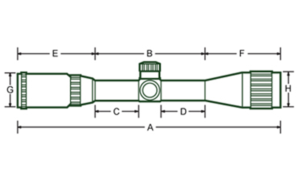

Medidas aproximadas del visor:
• A: 223mm
• B: 79mm
• C: 24mm
• D: 27mm
• E: 76mm
• F: 68mm
• G: 34mm
• H: 46mm

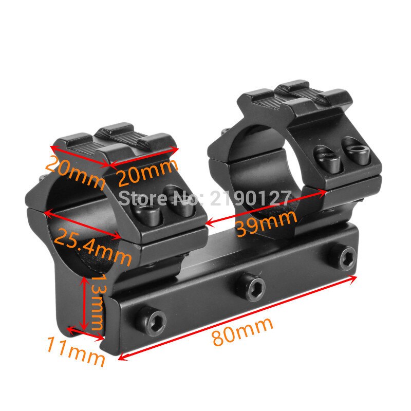

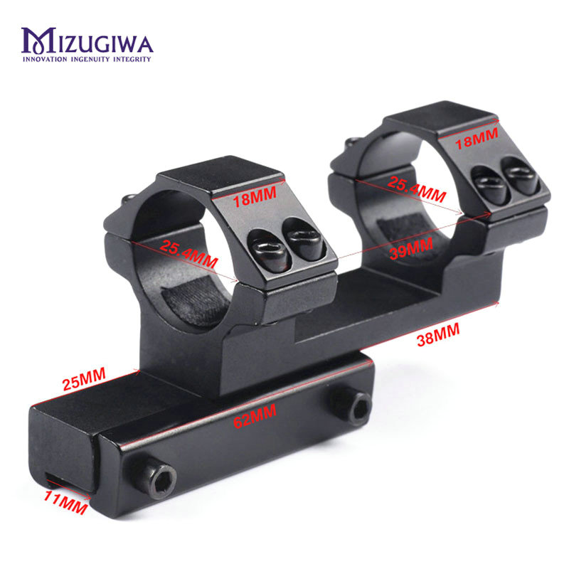

He encontrado esto:
https://es.aliexpress.com/item/Hunting- ... 2e0eerX1B9
Pero quedará muy retrasado o muy adelantado al visor. No las he pedido aún. Lo ideal es que estuviesen centradas las anillas y el acople al raíl.

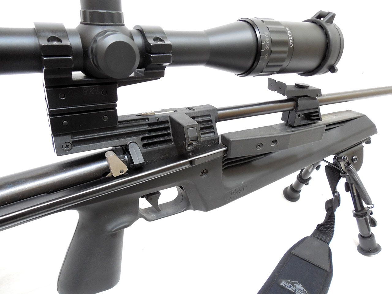

El espacio de raíl es limitado. Son 60 mm, aprovechables sólo 55. Me caben justo dos anillas de un solo tornillo. Además es de plástico.
Es para una Baikal MP-61, sólo tiene el cañón y la planta de potencia metálico, el resto es plástico. El caso es que la he probado a 10 m con las anillas simples y tiene su encanto.
Abil
Mensajes: 944
Registrado: 08 Jun 2017 16:21
Ubicación: Burgos. Entre Duero y Arlanza.
Re: MONTURA MONOPIEZA CORTA
Mensajepor Abil » 04 Jun 2019 20:25
Además la zona donde va el raíl está en voladizo. El buscar monopieza es por darle rigidez.
