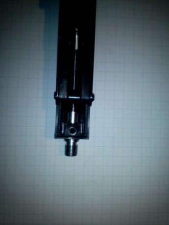

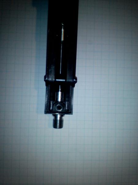

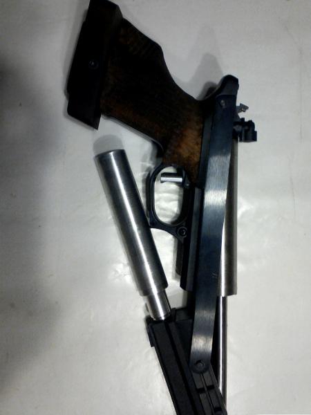

Comprobado, no es necesario abrirla del todo para que entre el aire.
Este moderador tiene 25 mm de diámetro 150 mm de longitud aproximadamente.
El cañón a sido roscado a M10x1 para añadirle la pieza de aluminio con rosca 1/2" UNF.

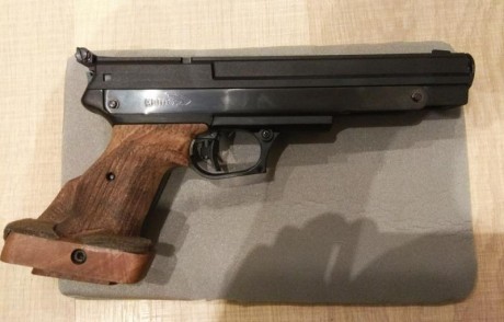

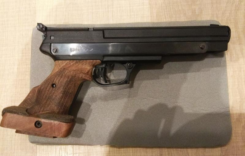

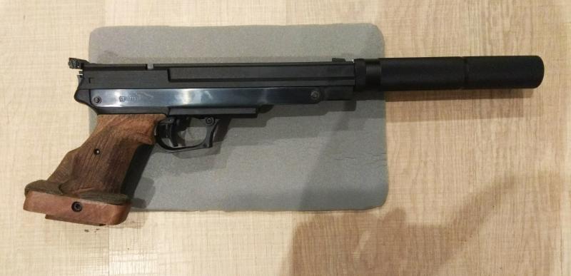

Yo tuve una y conseguí instalarle un silenciador, quedó muda del todo. Lo quería para poder entrenar en casa sin problemas y me resultó muy útil.
Ya no la tengo porque me pillé una baikal mp-46m...
Lo que yo hice fue instalarle tres imanes de los potentes en el silenciador y una chapa en la boca de la pistola, de esa manera, podía quitarlo rápidamente y sin molestias para cargar la pistola. Me resultó un poco laborioso el tuneo pero me mereció la pena el resultado.
Adjunto una foto de las que le hice en su día.

Tenía curiosidad por el sistema de montaje del moderador pero no me atraía la idea de montarlo y desmontarlo a cada disparo. Luego vi el vídeo que he puesto, comprobé que era posible dejarlo fijo y me hice con una. Así le roscas y permite cargarla sin desmontar.
