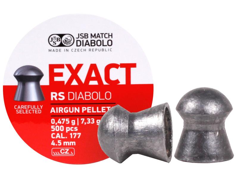

Con balines mas ligeros, te van a aumentar los Julios.........
Esos balines H&N, son muy económicos, y no vas a sacar todo el rendimiento de la carabina.......a mi personalmente, sus resultados en varias carabinas, desde 7,5-12 y 20 J, no son para tirar cohetes, y los uso en pistola para tirar a unas latas....
Mi consejo, prueba los JSB Exact RS, los mas ligeros de JSB, y veras como mejoran de lejos las agrupaciones....... :D
