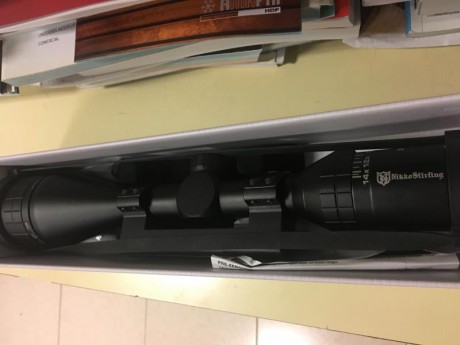

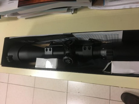

yo tengo este para vender, con las monturas de una pieza y 4 tornillos que son las mejores.
Es un Nikkostirling panamax 4,5-14x50. Absolutamente nuevo
125 euros portes incluidos
si interesa escribie a avilo@telefonica.net
gracias
gracias
