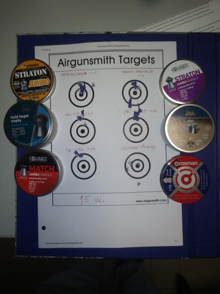

Buenos dias, adjunto una nueva serie de tiros a 15 metros con otros balines
Sitio cerrado no viento
Arma HW97, cal 5.5, muelle FAC ( la tengo desde hace 2 meses)
Tiro con apoyo de saco de arena frontal.
Visor Leapers 6-24 x 50.
De esta serie concluyo que me siguen gustando los Straton tanto de Cometa como de JSB originales y que me ha sorprendido gratamente el diabolo JSB Match (en las dos marcas que se ve en la foto hay 4 tiros)
Este finde haré mas tiros a 30 y 50 m.
Saludos a todos

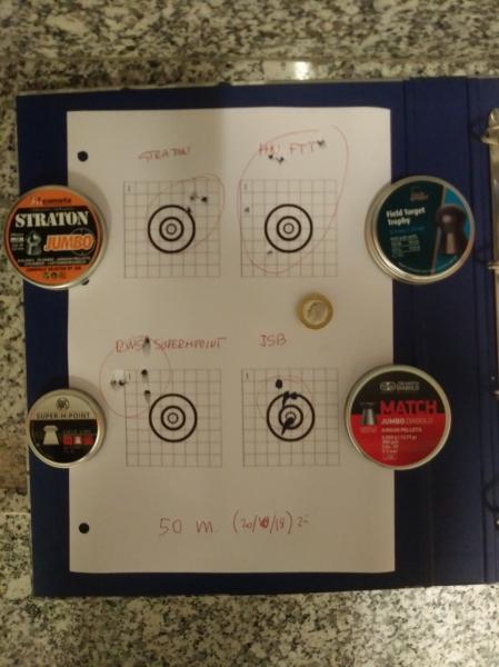

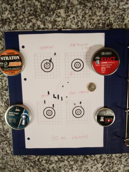

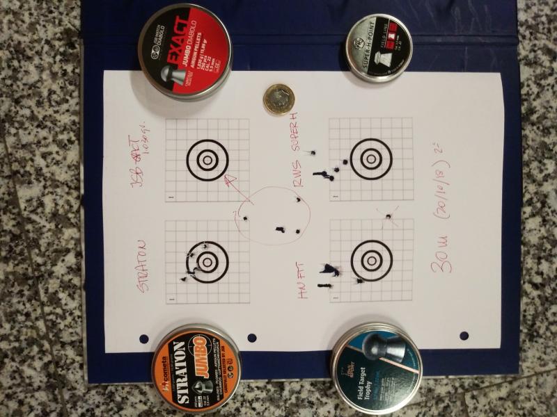

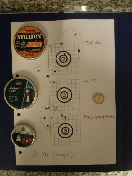

Buenos dias, este finde he estado haciendo pruebas de balines a 30 y 50 m. y os presento mis conclusiones por si a alguien le pueden ser utiles:
- Rifle HW97K, cal 5.5, muelle FAC (20-22 jul)
- Visor Leapers 6-24 x 50. graduado a 24 aumentos.
- Lugar de la prueba : interior en una nave
- Apoyo delantero en saco de tiro.
- Presion atmosférica baja (la trayectoria del balin es mas tensa que a alta presion atmosférica, de hecho la mira la tengo a cero a 25 m. con balin Straton realizado hace dos semanas con presion atmosférica alta y con la presion de este finde el balin se situa unos dos cm mas arriba de lo establecido con altas presiones)
A 30 METROS: Dos series con los mismos balines. SORPRESA lo mal que han agrupado los JSB Exact 1.030 gr. en ambas series
Apuntando a la cruceta de la mira.
A 50 METROS: Dos series también. He descartado los JSB Exact por los malos resultados a 30 m. La SORPRESA me la ha dado el magnifico comportamiento de los JSB Match. Apuntando con Straton 4 dots arriba y con el resto de balines 3 dots arriba y tambien con el visor a 24 aumentos.
Como conclusion parcial de las tiradas que he subido en estos dias, el primer puesto se los lleva los STRATON, tanto los de Cometa como los originales y despues estarían los JSB Match y los RWS super h point , si bien de los Match tengo que hacer mas pruebas aunque me han parecido increíbles a 15 m y a 50 m.

Adjunto la segunda serie a 50 m. que no cabia en el anterior mensaje.
