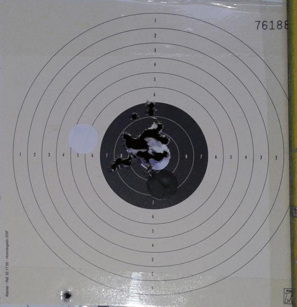

Re: Optimizar la HW100
No se, pero vamos, con la mia del 5,5, un dia soleado y sin viento, agrupaciones de 10 mm a 50 m, con toda facilidad, y sin grandes concentraciones, ni nada de eso, sentado, y con un bipode, pasando el rato......Con algo de viento, se abren bastante mas las agrupaciones, como en el dia de la foto, en esa diana, hay dos o tres cargadores, y el tiro de abajo de todo a la izq, una mosca, que se libro por los pelos, por 1 mm.............

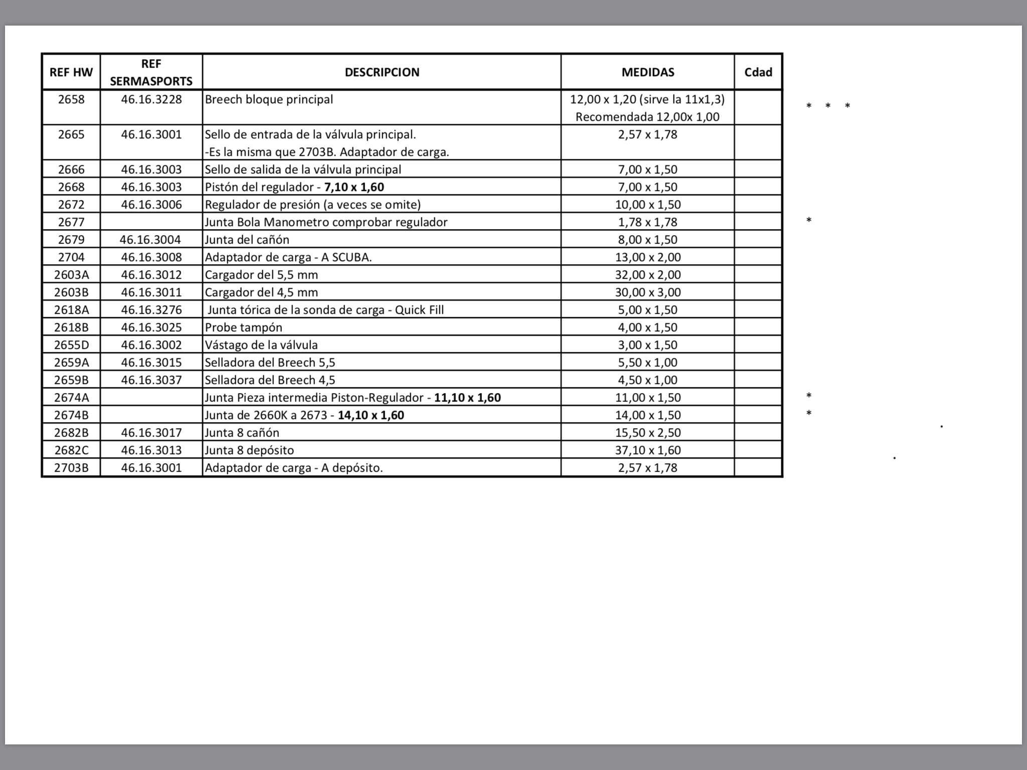

Dejó aquí esté interesante recuadro de toricas para Hw100.
