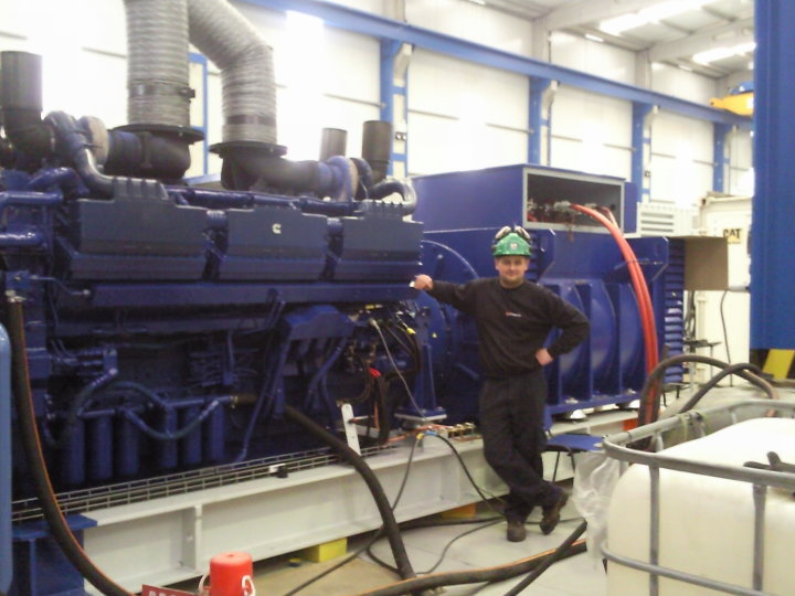

Le falta el radiador, tubo de escape y chismes varios.
Cuando son portatiles, se instalan dentro de un contenedor de los mas grandes..............

manolosolo escribió:Le falta el radiador, tubo de escape y chismes varios.
Ostras!!!
Más grande que los Mihuras.
Si a ese "bicho" hubiese que ponerle un cubo de agua para refrigerar tendría que ser del tamaño de una piscina olímpica :lol:

No, solo da corriente para que funcione el compresor....... :mrgreen:
Como a unas 1.400 viviendas con un gasto normal de 3 Kw cada una............ :mrgreen:
