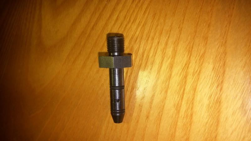

Hola amigos:
¿Me podéis indicar que paso de rosca tiene el adaptador de carga Quick-fill que llevan las Weihrauch para cargar las botellas?

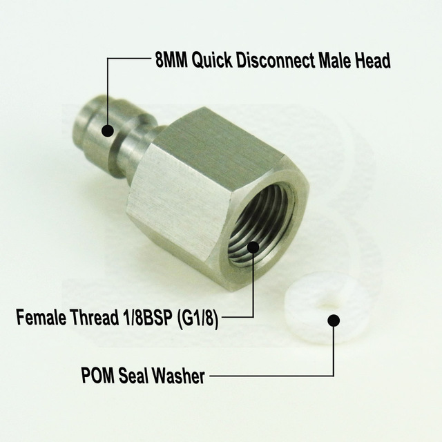

Hola, supongo que te refieres por este motivo. Ese conector lo necesitas para el pin de carga.

Según he visto, cabe la posibilidad de llevar tres tipos diferentes de conexión rosca hembra, 1/8NPT , 1/8BSP y M10 * 1.
Pensaba que seria M10*1.
Muchas gracias Tapeniaque, a ver si conseguimos contactar... :) :)
