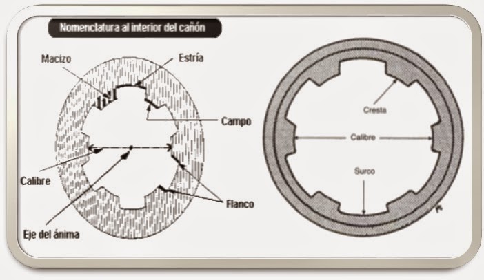

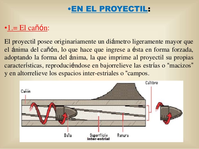

¿Alguien me puede explicar que ventajas o inconvenientes acarrea elegir un calibre ligeramente superior al propio del arma?
Es decir, por lo que veo, casi todas las personas que tienen un arma del 4,5 recomiendan balines de 4,52 mm. Mi duda es: ¿se aprecia diferencia, por ejemplo entre un H&N FTT del 4,5 al 4,52 o entre un JSB Exact del 4,5 al 4,51?
Muchas gracias de antemano, un saludo!
manolosolo
Mensajes: 18119
Registrado: 02 Ene 2009 06:01
Ubicación: Galicia
Re: Sub-calibres 4,5
Mensajepor manolosolo » 26 Jun 2018 19:10
En un arma de fuego, el proyectil es siempre entre 1 o 2 milésimas de pulgada mayor que el diámetro del anima del cañón, para que coga el estriado perfectamente, y se imprima el giro, y eso, que la mayoría de estos proyectiles, son macizos, no de plomo puro. En armas de aire, lo mismo, el proyectil, debe ser ligeramente de mayor diámetro que su calibre...

Mensajepor Hattori Hanzo » 27 Jun 2018 10:22
Buenos días!
Ante todo muchas gracias a todos por las respuestas. La verdad es que me ha quedado bastante claro el tema.
Mis conclusiones son que una munición con un calibre ligeramente sobredimensionado al del propio ánima, hará que el proyectil adquiera mejor el giro de las estrías del cañón, haciendo más estable su trayectoria al salir del mismo.
Por tanto, a igualdad de condiciones, la teoría nos dice que funcionará mejor un calibre X,X2 que un X,X0
Corregidme si estoy equivocado, pero creo que es lo que se deduce de la información que me habéis pasado.
En resumen, creo que voy a pillar todos los balines en 4,52 :mrgreen:
