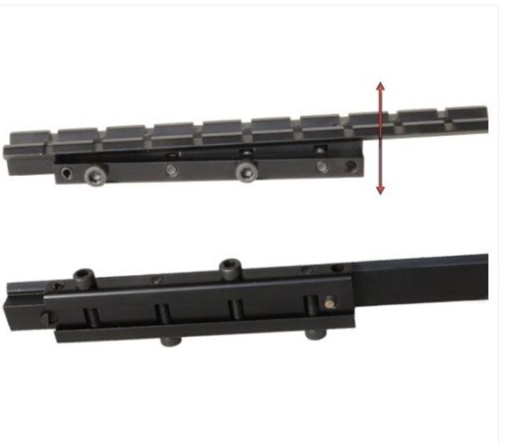

Ese es un problema muy común, el quedarse sin clicks en altura, y también tiene fácil solución..........
A mi, las monturas regulables, tipo FX o Sportsmacht, quizás me parecen algo endebles (y caras), y que pueden variar su ajuste con un leve golpe, por eso uso en varias carabinas un carril de 11 mm a weaver (20 mm), de marca Hawke, modelo HM17021, que veo mucho mas solido y económico, y puedes usar anillas comunes de 20 mm, sin problemas....
