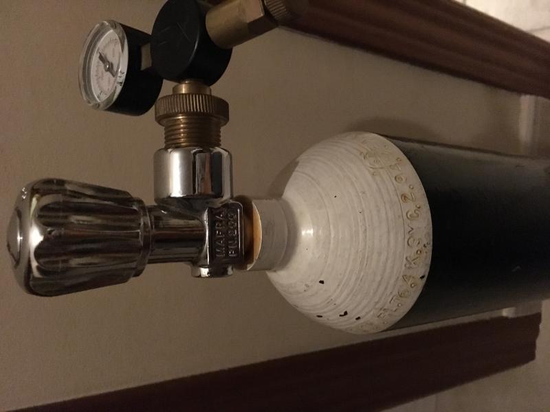

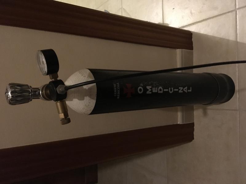

Ola mi pregunta es la siguiente las botellas de oxígeno trabajan realmente a 300bares?
Tengo un par de botellas y compresor propio y las cargo a 250 bares de presión e de decir que no están retimbradas pero estéticamente están perfectamente y sin fugas.
Hasta ahora no e tenido ningún problema incluso como dispongo de aire de sobra la mayoría de las veces no las paso de 220 pero e leído recientemente un oost en el que hablaban de los diferentes tipos de botellas y gases

Si, debería estar marcado en las botellas, por lo menos PW, que es presión de trabajo, y PT, presión test.
Las botellas de oxigeno, según el muy hablador y simpático ingeniero de la empresa de timbrados a donde las llevo, son de una aleación de acero distinta y mas resistente a la corrosión, que las de aire respirable, dado que el oxigeno puro, es muy oxidante. La presión de trabajo, en teoría, y hasta donde se, es como las de aire, las hay de 200 y 300 bar.
Una hoja de los datos técnicos de botellas Linde:
https://www.abellolinde.es/internet.lg.l ... _45641.pdf

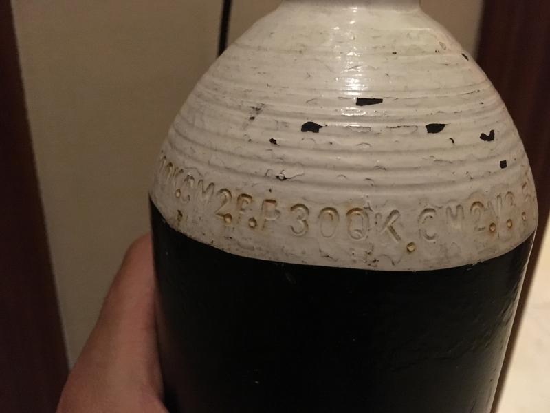

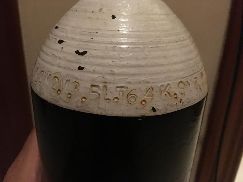

De todas formas, mira bien los grabados que debe llevar en la ojiva......En la foto, se ve un 300 Kg, que debe ser la presion de trabajo, que es lo mismo, que 300 bar (300Kg/cm2).

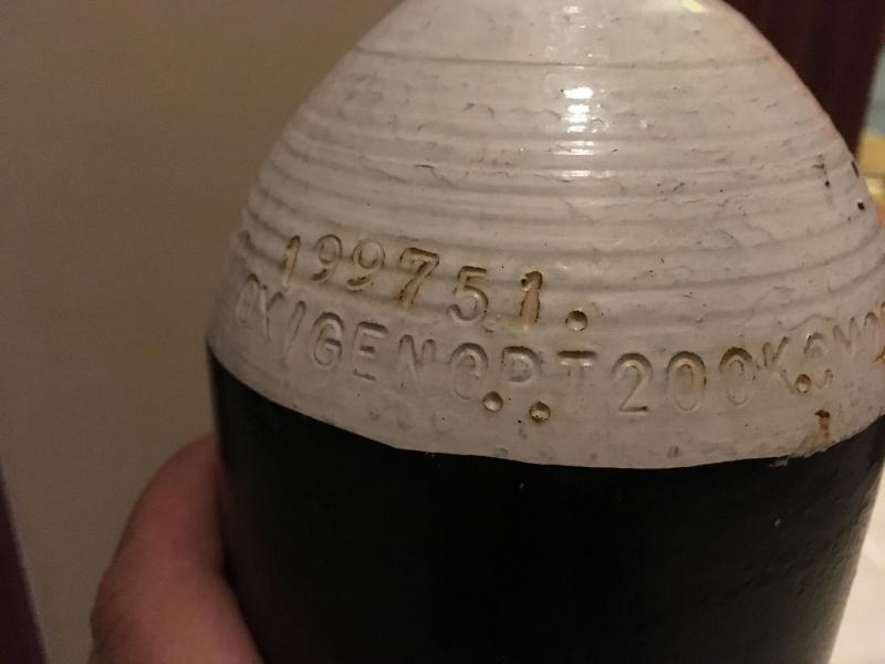

Edito, en una foto, se ve PP 300 Kg, eso puede ser, en español, Presión de Prueba, o sea, que seria de 200 bar presión de trabajo, y en la otra se ve PT 200 Kg, que puede ser Presión Test a 200 Kg, o sea que puede ser de 100 bar de presión de trabajo (la carga normal de funcionamiento), aunque también puede ser en español, Presión de trabajo, a 200 Kg.
Es un follón, cuando unos lo ponen en ingles, y otros en español.....

Pues sí, es de oxígeno. Me trago mis palabras..... Creí que usabas una de buceo como casi todo el mundo.
Manolosolo ha cometido un error... en tu botella la PT (presión de trabajo, o sea, su uso habitual) es de 200 K y la PP (presión de prueba con la que se testan) de 300. No la cargues a más de 200 aunque sepas que resiste hasta los 300 de prueba.

En ingles, seria:
PW: Presión Work, presión de trabajo, la presión normal de carga de la botella.
PT: Presión Test, para la prueba hidrostatica, 300 bar para botellas de 200, y 450 bar para botellas de 300 bar PW.
En español, seria PT, presión de trabajo, y PP presión de pruebas......

Esas botellas deben trabajar a 200 bares de presión y como bien ha dicho un compañero, aunque estéticamente tengan buena pinta, es mas que aconsejable (por no decir imprescindible) llevarlas a que las revisen. Una grieta por la que pueda producirse un reventón en una botella de ese tamaño puede ocasionar mucho daño (como curiosidad, te diré que estas botellas al igual que por ejemplo las de gas butano naranjas de toda la vida, es que en caso de explosión no sueltan metralla. Se rajan como una lata pero no expulsan metralla).
Por otro lado entiendo que las usas con aire comprimido. Si no es así, ojo porque el oxígeno no es apto para llenar las botellas de aire de nuestras pistolas. Además de oxidaciones tempranas, el oxígeno y la grasa se llevan mal. Muy mal. Y no tardando mucho tendrías un buen disgusto.
Re: Botella oxígeno
Gracias por las respuestas la cargo con aire comprimido tengo un compresor coltri
