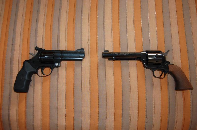

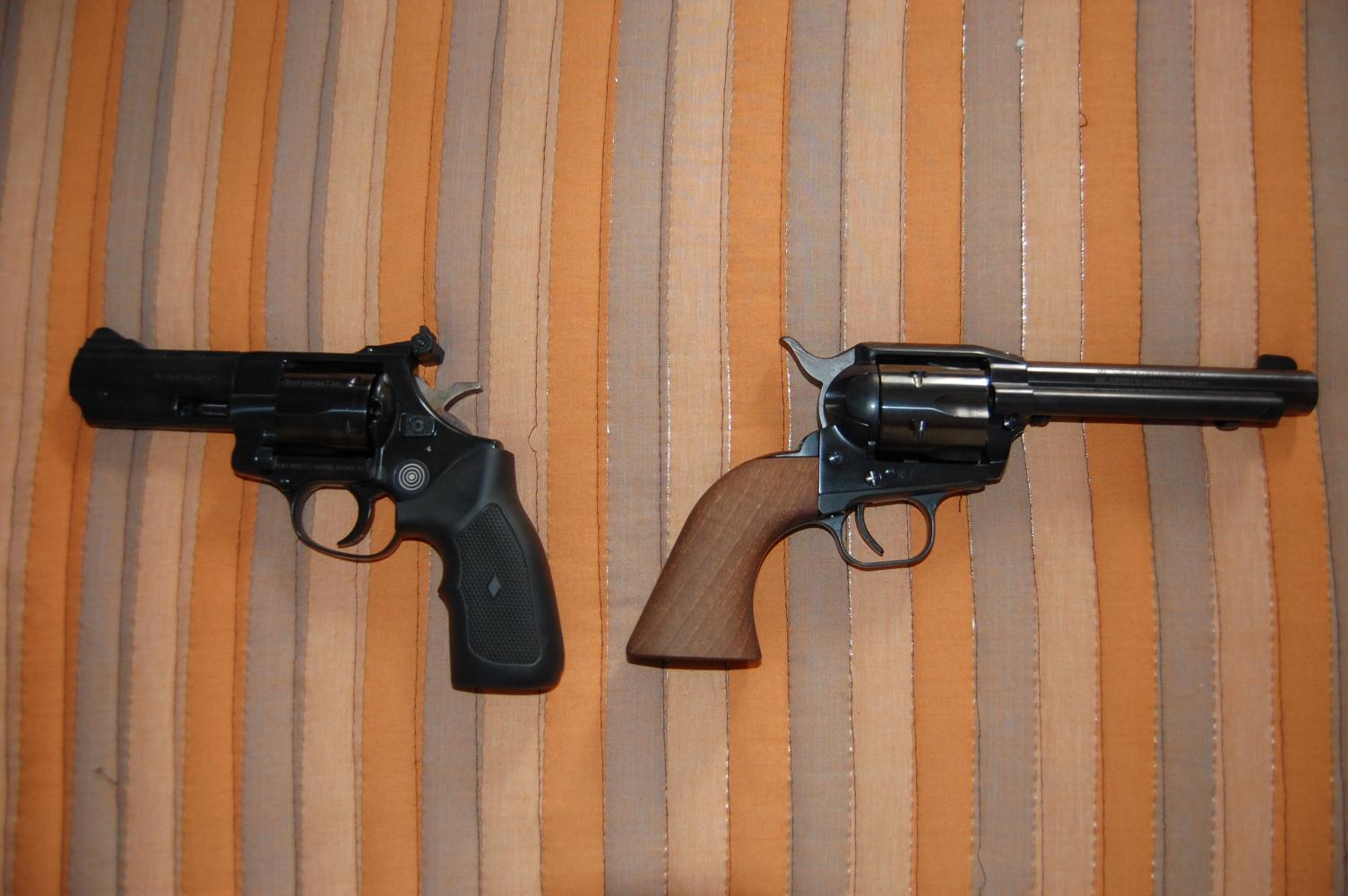

Yo tengo los dos , el magnun y el frontier , pero son en 5,5 y lo que te puedo decir es que de potencia , mal , el magnun es mas potente y se nota , probando le dispare a una botella de agua de las de 1,5 litros y solo el magnun la perforaba , disparando a 2 metros , el otro nada , ........ pero eso si , son chulisimas.

Vaya,yo pensaba que eran mas potentes. Todas utilizan el mismo cartucho no?

Pues si , todos utilizan el mismo cartucho , lo que cambia es la punta roscada que vale para 5,5 y 4,5

BRUNOCOM escribió:Yo tengo los dos , el magnun y el frontier , pero son en 5,5 y lo que te puedo decir es que de potencia , mal , el magnun es mas potente y se nota , probando le dispare a una botella de agua de las de 1,5 litros y solo el magnun la perforaba , disparando a 2 metros , el otro nada , ........ pero eso si , son chulisimas.

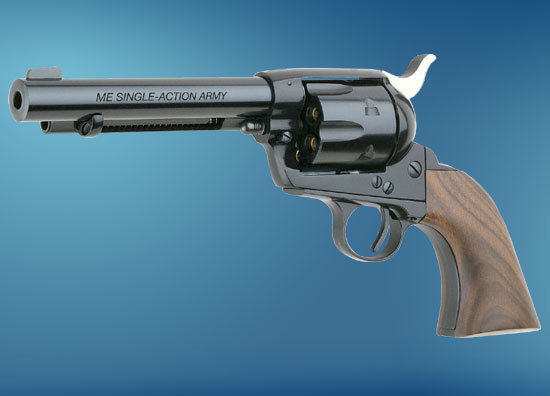

¿Cuantos bombeos le metes a cada cartucho? , yo le doy ocho; y mi ME Single Action Army de 5,5 mm disparandole a una botella de agua a 2 metros ( y a más) ..., le hace un agujero bastante majo, atravesándola por completo. Por eso pienso que no cargas demasiado los cartuchos; corrigeme si me equivoco.

Pue igual que tu, 8 , lo mismo es por el agua, que el agua de Cadiz es muy dura,....

una botella de agua requiere mucha potencia para traspasarla ya que absorbe mucho la energia y ademas es muy elastica, es facil que rebote.
El magnun da mas potencia porque el tambor es mas corto, en el SAA el tambor es mas largo porque copia al original, al no llegar el cartucho hasta el final del tambor, deja un espacio abierto entre el cartucho y el cañon en donde el aire se expande rapidamente y pierde fuerza de empuje cuando entra el balin dentro del cañon. Despues de hacer el brico de los casquillos el SAA queda mas potente que el magnum ya que el cañon es mas largo y aprovecha mas el aire.
Para mejorar la potencia el primer paso puede ser con el brico de los casquillos en el tambor, no solo rellenando el espacio vacio si no tambien ajustando al minimo la separacion entre el cañon y el casquillo para que la perdida del aire sea la minima posible.
un segundo punto que se puede mejorar es desmontar el cartucho y sacar el "relleno" (dependiendo epocas de fabricacion sera un muelle o un casquillo interior), de esta forma ganas algo de espacio interior y puedes meter mas aire, mas aire luego es igual a mas empuje. Esto tiene un inconveniente, al disparar el embolo interior del cartucho se quedara salido por delante, en los SAA que el tambor es largo no supone ninguna pega, pero en los 38 magnum y los Bull Barrel, despues de cada disparo hay que levantar el arma hacia arriba para que el embolo retroceda ya que si no el embolo salido queda dentro del cañon e impide el giro del tambor.
Tercer punto, cargar a 220bar, no se deciros cuantos bombazos supone, yo cargo en casa desde nodriza de aire comprimido los 75 cartuchos que tengo y me los llevo cargados al campo de tiro, esta presion entra dentro del margen de seguridad, pero hacer esto supone reventar la junta pequeña del embolo del cartucho en el 50% de los disparos por lo que no lo recomiendo ya que cuesta de conseguir el recambio.
Con estas tres modificaciones yo le he llegado a sacar 12j a mi SAA de 5,5" y en 5,5mm.
El 4,5mm no los he provado.

En cuanto a la potencia; no la he medido, pero tengo entendido que con los ocho bombeos está sobre los 6 o 7 Julios; yo no lo veo tan mal, para mí es mas que suficiente, pero claro.., depende de lo que busque cada uno
