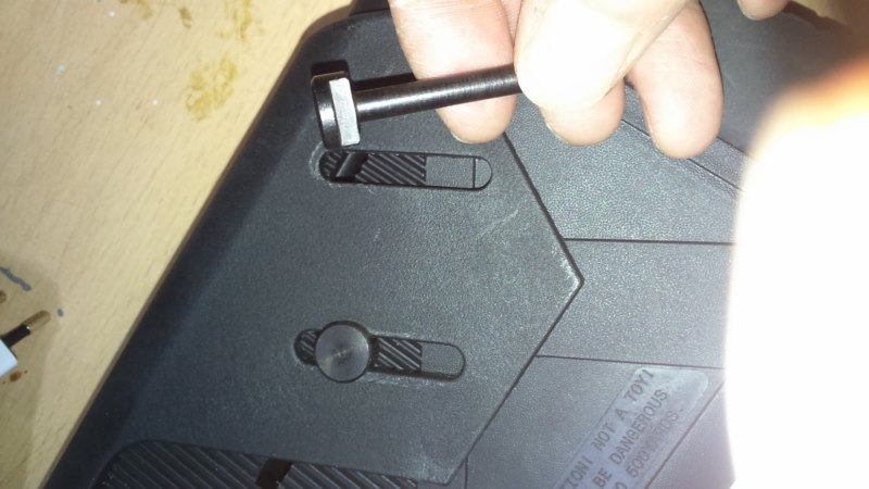

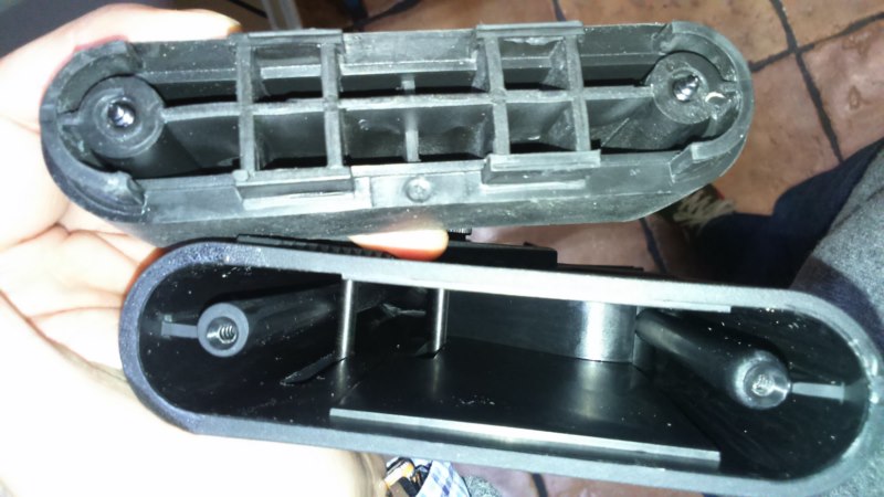

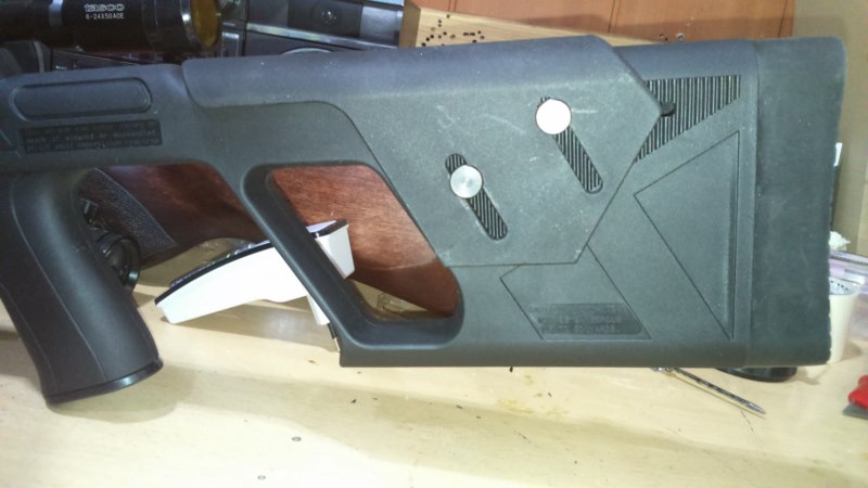

Mira que dije que no la tocaría pero...ya que el compañero ha comentado varios temas, me he puesto a mirar.
Como yo decía, las cotas de la Deadeye son las mismas que la marvic, excepto un pequeño detalle:
La carrillera no baja del todo.
Causa: el tornillo tiene una zona que encaja para que al apretar no se gire. Pues, nada, lo que he hecho ha ido coger un cutter, una lima redonda y un mechero.
Corte, lima y luego para que quede como si nada hubiera ocurrido, se pasa la llama de un mechero a baja potencia y el "plástico2 que tiene fibra de vidrio queda como si nadie hubiera hecho nada. Quitando unos 5mm, la ranuar ya alberga el tornillo completamente y deja bajar toda la carrilera hasta hacer tope. Algunos milímetros se ganan.
He aprovechado para quitar el borde del cargador de la parte de atrás que a veces me molestaba. Yo apoyo la carabina en es putno, en la palma de mi mano y el canto se me clavaba a veces.
La cantonera es hueca pero no se pude recortar.Ni tocarla.
OS dejo unas fotos del tema.
Saludos:
kijoseki

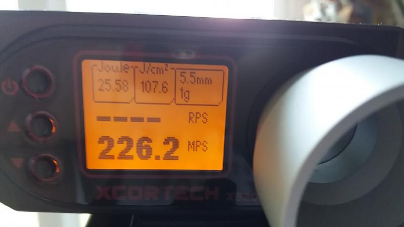

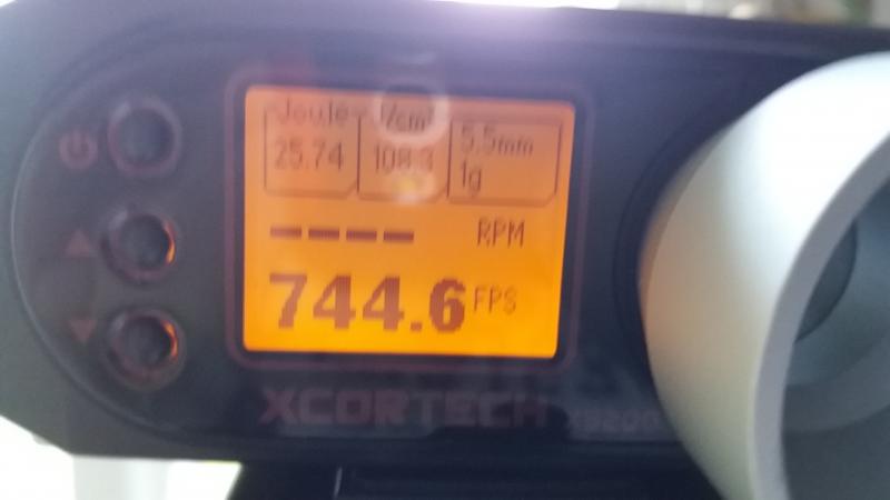

Hola ayer me llego la mia en 5,5 mm y esta mañana le he montado el visor y le he hecho un primer ajuste. En total habre disparado unos 80 balines.
Externamente es exactamente igual que la de 4,5mm
He hecho un test de velocidad y potencia y da lo que dice el fabricante, incluso un poco mas. La he testado con gamo magnum de 1gr, aunque pienso cambiar de balines, los gamo ya son malos con ganas, le han bajado mucho lacalidad, por cierto cuales recomendais?
El gatillo es suave tal cual viene ya vere si le cambio el ajuste mas adelante porque hasta reyes la no la podre usar pero tenia que comprobar que estaba bien.
