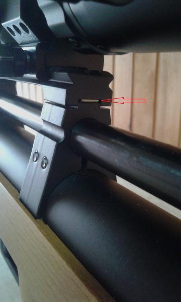

A veces, es bastante corriente, el quedarse sin clicks en altura al instalar un visor.
Este post, es para bullpups, o para carabinas con el carril atornillado a la carabina.
En vez de suplementar la anilla trasera con algo, lo mejor es destornillar el carril, y suplementar, entre el carril, y su base, con una lamina metálica, de entre 0,5-1,5 mm, ganando así, los clicks que queramos, y sin forzar el visor........
En este caso, se han usado dos laminas, una de espesor 0,5 mm, y otra de 0,4 mm, de unas galgas de espesor del chino, dando un total de 0,9 mm de altura, mas que suficiente en mi caso, puesto que con el "0" a 50 m, la torreta de altura, esta en su recorrido medio, a la mitad aproximada de vueltas....
Las dos laminas, han sido cortadas a la medida, y taladradas para dejar pasar los tornillos. Para taladrar las laminas de acero, recomiendo sujetarlas firmemente, nunca con la mano, con un alicates, unas mordazas, o herramienta al uso, puesto que se puede enganchar la broca, y girar violentamente la lamina, y podemos hacernos un feo corte en la mano.
A los tornillos que sujetan el carril del visor, recomiendo echar una gota de fijatornillos NO permanente, y no apretar en exceso, pues la mayoría son piezas de aluminio, los tornillos son finos, y podemos pasar las roscas con facilidad.
Un brico fácil, sencillo, y que resuelve fácilmente, un problema bastante cotidiano........ :D

Magnifico consejo y mejor ilustrado.
Son de agradecer las puntualizaciones en cuanto a la seguridad en el brico, pues lo más fácil es llevarse uno o varios dedos en éste o similares menesteres.

Una curiosidad malsana: Has usado paint.net para poner la flecha en la foto, ¿no?

He usado el Paint del windows 10.....antes usaba el potochop, pero es mucho mas rápido el Paint, ya trae una herramienta para hacer flechitas de todos los colores, y varios símbolos mas, como viñetas, rombos, etc...... :D
