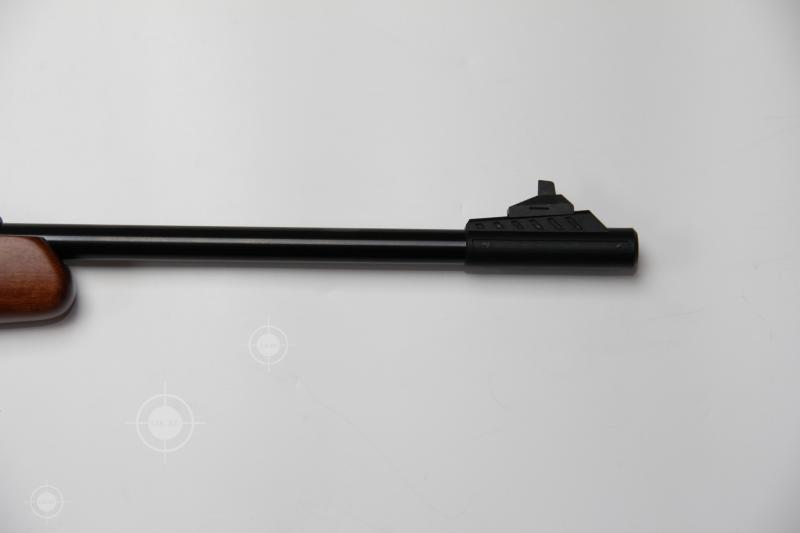

En las Dianas side-lever, de palanca lateral, el punto delantero se puede mover hacia adelante o atrás, sobre un plano inclinado, unos pocos centímetros, en la bocacha que lleva, cuanto mas adelante, mas levantas el punto de mira.....

Registrado: 17 Ago 2015 06:21
Re: calibrar miras abiertas diana 48
Mensajepor yarkyark » 30 Mar 2017 08:58
Hola,
Primero, gracias manolo, nunca acaba uno de aprender. Yo no he tocado nunca la mira (Tampoco tiro con miras abiertas) :sniper .
Pero hoy cuando vaya a a casa voy a sacar foto y envío la posición.
