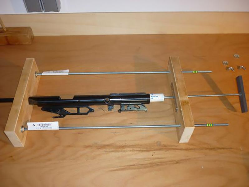

Es muy sencillo hacer un cambiador de muelle si te pillas pieza de un banco de estos:
Con uno completo tienes para hacer dos cambiadores. Solo tienes que quitar la pieza que cierra el conjunto y montarle dos tablas arriba. De segunda mano los hay muy baratos (el de la imagen son 30 eur nuevo) y junto con un compañero os hacéis dos cambiadores en 5 minutos.

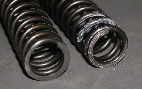

Cuando se corta un muelle para una carabina, es muy conveniente, calentar la ultima espira con un soplete, o en el fogón de la cocina de gas, aplastarlo contra la espira anterior, y aplanarlo, a lima, radial, esmeril, o lo que sea, para que su asiento, sea perfecto, y no vibre al soltarse, por ir apoyado solamente en un punto muy pequeño.........
Para construir un compresor de muelles, solo necesitas un par de tablones corrientes, de pino, 3 varillas roscadas, unas tuercas, y unas arandelas, y la única complicación, es soldar una tuerca, mejor de 10 mm, a un trozo de pletina, que si no tienes soldadura, te lo harán amablemente, en el taller de la esquina......

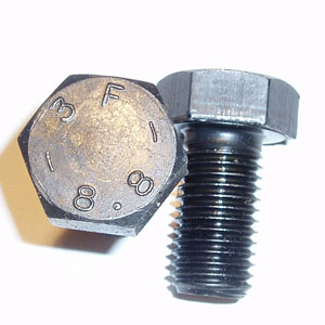

El tema de los tornillos, esta normalizado, y siempre, dependiendo de calidades, es mas duro un tornillo de acero al carbono, que de acero inoxidable.
La calidad y dureza de los tornillos, viene casi siempre marcada en su cabeza, bajo la norma ISO, con un nº, desde 4,6 el mas corriente, hasta el nº 12,9 el de mejor calidad y dureza, templado y recocido, como el de 10,9.
El cañon de Cometa, antes los vendia Merino, y Sermasport, tambien tiene muchos recambios.
Tirar a brazo alzado, no es nada facil..........

manolosolo escribió:El tema de los tornillos, esta normalizado, y siempre, dependiendo de calidades, es mas duro un tornillo de acero al carbono, que de acero inoxidable.

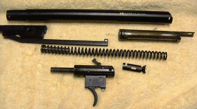

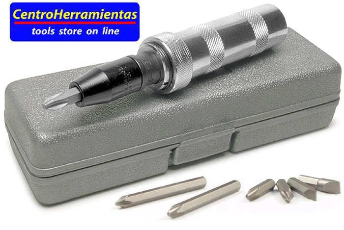

El cañón, ya ves que va sujeto al cuerpo de la carabina por un tornillo, donde esta la bascula......
La pega, que casi siempre, este tornillo va bastante duro, y sin un destornillador de impacto, te acabas cargando la cabeza, y entonces, si que empezarían los verdaderos problemas...
Un destornillador de impacto, es una herramienta básica bastante económica, de una media sobre los 20 €, es un destornillador, que aprieta, o afloja un tornillo, dándole un mazazo......con ganas, si esta muy duro.....
La cantonera de goma, la puedes limpiar fácilmente de pegamento, con disolvente universal, eso si, primero la sacas de la carabina, no vaya a afectar al barniz de la culata......

Interesante propuesta de cambiador de muelles. Tengo que hacer foto y subir el mio para que os hagáis la idea.

El cañón:
De fabrica algunas vienen muy duras y otras muy sueltas. Asegúrate que quede lo mas duro posible, aunque te cueste para amartillar. Con el tiempo se gasta unas micras y se afloja, pero es importante para el tema de la precisión. Cierto que el tornillo esta duro (normalmente) pero recuerda: HAY QUE DESATORNILLAR EL CAÑÓN CON EL CAÑÓN QUEBRADO. NUNCA PUESTO EN MODO TIRO.
Para cambiarlo, lo mejor y más rápido es la pieza completa (con el puerto de carga incluido). Eso si, tendrás el problema del número de serie y la licencia. Por otro lado, hay un pasador a los lados del puerto de carga, imagino que podrás sacar el cañón con el. Pero nunca lo he intentado y no conozco a ningún compañero que lo haya realizado.
El tornillo del gatillo grande (dureza) lo deje en las ultimas vueltas. Y acabo en el suelo. Ahora lo tengo igual, pero fijado con pegamento tipo imedio (no fijatornillos!!). Con una cuter, le quitas el pegamento y puedes volver a ajustar. Ten en cuenta las vibraciones en repetidos disparos, cientos.

JosemiAC escribió:Interesante propuesta de cambiador de muelles. Tengo que hacer foto y subir el mio para que os hagáis la idea.
Los tornillos que les puse son de llave allen negros. Y quedan muy bien en culata sintética negra.
La cantonera, en la culata sintética, es solo quitar los 2 tornillos y sale sola. Imagino que en la culata de madera debe ser igual. Seguro que las hay a la medida para atornillarlas. En la culata de madera será más fácil ponerle otra diferente. Ya que la sintética es hueca.
El cañón:
Yo la compre de muelle y ahora la voy a pasar a gasram. La he tenido con muelle de 16j, 24j, y cortados a diferentes medidas. Es el punto flojo, los muelles cometa dan poca constancia y se rompen. Sobre todo si haces muchos tiros seguidos y no lo dejas descansar. En contrapartida, son baratos, fáciles de conseguir y fáciles de cambiar, muy fáciles!
La mira abierta me acabó aburriendo. Me gusta un visor, aunque sea de 4 aumentos! El pasador visor se puede situar en la ventana del seguro con cuidado de no bloquearlo (cuadrado delante de los 2 agujeritos).
Por ultimo: un tubo de los puros de las bodas con grasa de litio, con un pincel dentro. Y de vez en cuanto un "barnizado" por el cañón y partes metálicas. El pavonado tiende a generar oxido fácilmente, sobre todo en ambientes desfavorables!.
Para transportar la carabina, yo me hice un brico sencillo con una caja de guardar vinos que vale 3 euros en cualquier vinoteca. Tiene el ancho y te tamaño perfecto para la carabina.
En definitiva, es una carabina con buena calidad/precio. Las hay mejores, pero para un tiro informal (no de competición) es fantástica.
