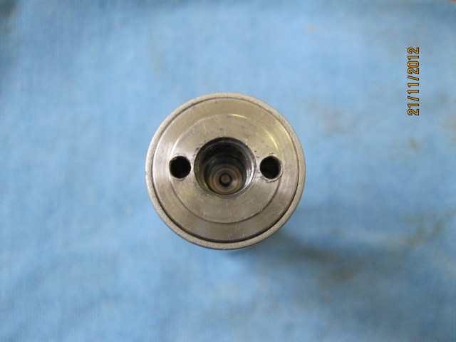

Hola, necesitaría saber el modo de abrir la bombona de aire comprimido de una Tesro PA 10.
Tengo fugas de aire que al principio detectaba en la parte donde está la válvula de entrada/salida de aire (en un día se vaciaba completamente la bombona), pero ahora en por la parte opuesta o sea donde se ubica el manómetro, ahí es directa, el aire que entra sale inmediatamente.

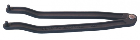

No es nada fácil abrir depósitos de pistola a 10 m.....seguramente, se te ha roto la torica del manómetro.
Necesitas una llave de espigas, pero seguramente debes de dar calor antes de aflojar, traerá fijatornillos permanente, casi seguro.........Se desenrosca, metiendo las dos espigas en los dos taladros que se ven en la cabeza del deposito, el cual habrás fijado firmemente en algún sitio, lo mejor un tornillo de banco, con unas maderas para proteger el deposito.....
Esa llave de espigas es barata, y la encontraras en un almacén de ferretería.
El manómetro, deberá sacarse desde dentro, y por el otro lado, pues no le veo como sacarlo por su lado....
Prueba a ver si desenrosca de esta manera.....si no das movida la rosca, llevara el fijatornillos, habría que calentar con una pistola de calor, hasta que salga humillo, que es es el pegamento que se ha ablandado.....
Fugas lentas, pueden darse incluso por la pequeña torica que se ve en la válvula.........
