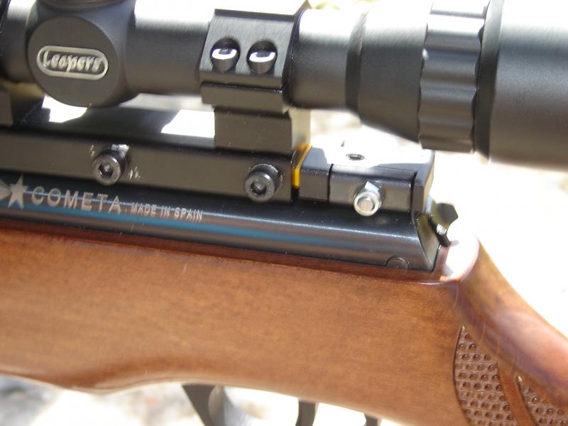

Hola buenas me he comprado una cometa Fénix 400 compact Star 5,5 GP con un visor Leapers 3 x 9 x 40 y cada cinco o siete disparos me toca centrar la no sé qué hacer voy a partir los tornillos tanto apretarlo alguien me puede decir qué podría hacer gracias un saludo

buenas tardes yo tengo una fusion 5,5 era de muelle ahora es de gas ram y el gas ram que tiene montado es de 500Nw en lugar del de 450 Nw que monta de origen y para que no se muevan las monturas le tengo puesto esto
como veras le quite los tornilloa que trae de origen el tope le hice un taladro pasante un trozo varilla roscada metrica 4 y una tuerca autoblocante por cada lado (asi lo puedes apretar con un par de narices) ya lleva puesta asi unos pocos años y muchos tiros te puedo asegurar que no se vuelto a mover nada de nada
espero te sirva de ayuda
un saludo
un saludo

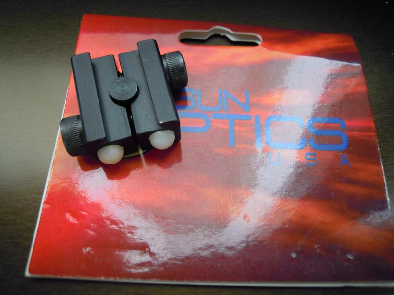

Re: Problema al calibrar mira telescópica
Existen otros topes de retroceso de mejor calidad, todos metálicos, y con pin reversible anti retroceso, de acero torneado, para distintos diámetros de agujero en el cuerpo de la carabina, que a mi me han funcionado mejor que el que muestra el compañero.....pues uno como ese, o muy parecido, me lo cargue tan pronto lo puse, al apretar el tornillo de sujeción metálico, contra el cuerpo, que era un taco de plástico, que se deformo y espachurro completamente........
El de la foto, lo vende Black Recon, en realidad, vende los dos modelos, y al quejarme de lo endeble y debilucho que era el primero, me mandaron el modelo de la foto,.......
