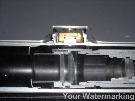

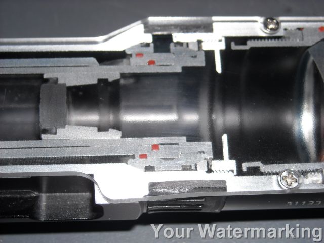

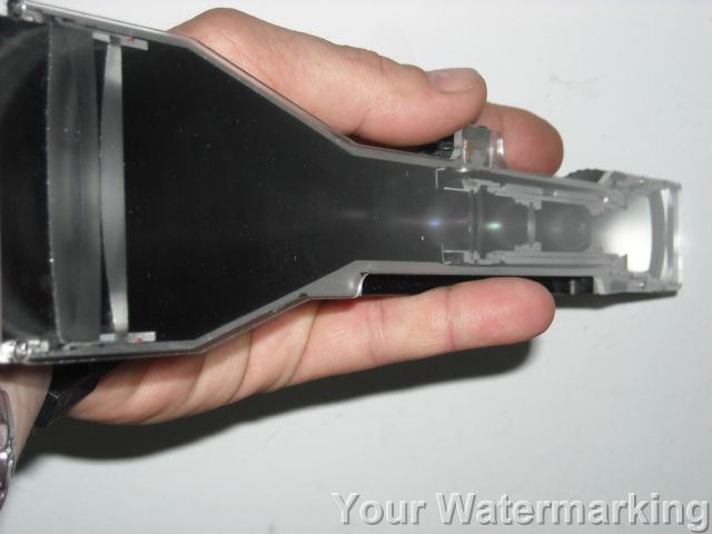

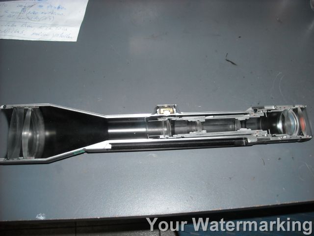

En términos técnicos, porque es "mejor" un visor de 30 mm de tubo que uno de 26? Digo a misma calidad de óptica y componentes...
Segunda duda y más práctica: el otro día estuve intentando tirar con el ojo "exterior" abierto... y no sé porque a veces tenia o apreciaba error de paralaje, porque al cerrar el exterior el retículo se desplazaba... pero a veces no... y las veces que no se desplazaba apretaba el gatillo y.... diana...
Mi pregunta es si es bueno aprender a tirar así y si lo es, porqué? Y porqué a veces apreciaba error de paralaje y a veces no???

Colega Amancay,en el rango de aumentos y distancias que habitualmente usamos en PCP, un tubo de 1" (25,4mm, no 26 ) cumple exactamente el mismo cometido que otro de 30mm; no es mejor el rendimiento óptico de uno que de otro. Ni es más luminoso uno que otro, como equivocadamente leerás por ahí.
Pero en visores de gran magnificación, o para tiro a larga distancia, la cosa ya cambia.
-A rangos altos,se precisa un mayor recorrido vertical del aro del retículo para compensar mayores caídas; lo que exige un mayor diámetro del tubo, para tener así mayor nº de ks de torreta.
-En visores fijos con gran magnificación, la lente objetivo debe tener una mayor distancia focal, lo que obliga a montarla en un tubo de mayor longitud.Y veremos lo que pasa con esa longitud.
-Y en visores variables con amplio rango de aumentos, las 2 lentes del zoom afocal precisarán de un mayor desplazamiento entre sí; lo que obliga a hacer más espacio, separando para ello más las 2 lentes del grupo transportador. Y en consecuencia, a mayor longitud de tubo también.
Pero en un tubo más largo, si no aumentamos también su diámetro, se producirá el desagradable fenómeno óptico del viñeteo, que Mili conocerá bien por su experiencia fotográfica : El rayo principal que parte del extremo de la imagen del PPF,y que atraviesa el punto nodal de la primera de las dos lentes transportadoras, para pasar también a través de la segunda y no caer fuera de su borde,necesitará un diámetro de esa segunda lente tanto mayor cuanto mayor sea la distancia que la separa de la primera. En caso contrario, las líneas marginales de soporte de la imagen del PPF se perderán, y la imagen que vemos en el ocular perderá nitidez en los bordes. En éso consiste el viñeteo de una imagen. Así, cuanto más magnificación tenga un visor, cuanto mayor sea el intervalo del zoom, ,o cuanto mayor sea el rango de tiro al que está destinado, mayor tendrá que ser también el diámetro de su tubo.( 30mm, o incluso 34mm ).

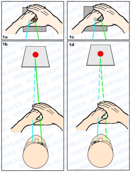

Ahora, nuestro forero, si es que no lo sabe ya, se preguntará:
¿cual es mi ojo dominante? :wink:
Es fácil de saber con una sencilla técnica que se ilustra en este post con un par de imágenes tomadas de la nube.
Mirando a través de nuestras manos juntas y centradas hacia un punto que veamos con ambos ojos, al cerrar alternativamente cada ojo comprobaremos que el dominante mantiene la visión del punto elegido mientras el no dominante se encuentra con el obstaculo de la mano en la trayectoria hacia el objeto.
Buenas tardes, aun siendo festivo y disponiendo del dia libre, hace un viento del demonio para tirar, 62
Otra forma consiste en coger una hoja de papel, con un orificio en su centro de unos centímetros de diámetro.
La persona a quien tengamos que hacer la prueba, tomará con ambas manos el papel, colocando cada una en un extremo del mismo.
Buscaremos un punto de referencia, un objeto que se encuentre a cierta distancia de quien realizará la prueba. Con los brazos extendidos en dirección al objeto, mirará a través del orificio del papel con los dos ojos abiertos hasta localizar el objeto.
Tras ello, y sin cerrar ningún ojo, se acercará el papel hacia la cara, sin dejar de ver el objeto. Observaremos cómo conduce el agujero del papel hacia un ojo determinado, ese será el llamado “ojo dominante”.
Si repitieramos la prueba en más de una ocasión veríamos que siempre saldrá el mismo resultado. Incluso si se quisiera forzar la situación, intentando llevar el orificio del papel al ojo contrario, la persona que realiza la prueba dejaría por un momento de ver el objeto.

Estamos ante una lateralidad cruzada cuando existe una lateralidad distinta de la manual para pies, ojos u oídos (por ejemplo mano derecha dominante con dominio del ojo izquierdo). En estos casos también se habla de “asimetría funcional”.
La lateralidad cruzada mano-ojo, ha sido una de las más estudiadas y con frecuencia es sinónimo de problemas en el aprendizaje, en especial en los procesos de lectura y escritura. "
Fin de la cita :saluting-soldier:
Mi primer post al respecto lo escribí de cabeza, con los conocimientos consolidados por mis estudios y mis propias experiencias. Pero tu certeza me ha traído a mi la duda.
Ahora escribo citando tras consultar una web especializada en neuropsicologia cuyo link copio aquí:
https://www.psicodiagnosis.es/areaclinic ... b8212e4304
En resumen:
Lo normal es la lateralidad homónima u homogénea para los cuatro factores: mano, pie, ojo y oído y lo menos frecuente y considerado patológico o al menos problemático para el aprendizaje en la edad infantil como detalla el articulo más adelante.
De manera que lo normal es ser zurdo para todo, para que nos entiendan todos los foreros.
Como siempre, mi amigo y compañero de hilos y foros, de la duda se llega a la certeza pero de la certeza se puede acabar en la duda, como me ha ocurrido hoy.
Con mi duda y tu certeza hemos conseguido estar seguros de algo.
Y no pasa ná :wink:

Y para satisfacer tu inmensa curiosidad, alma y esencia del científico, y la de los foreros que nos siguen, voy a colgar unas secciones de un visor que he encontrado -casualmente- en la red.
De paso, Gerbaro nos podrá indicar donde están los grupos erectores, la retícula, las lentes móviles del zoom y la silla del chino que mueve los dots cuando se lo indicamos con las torretas. :lol:
Última edición por Mili80 el 12 Feb 2017 17:07, editado 1 vez en total.

Ésta no cabía en el post anterior.
