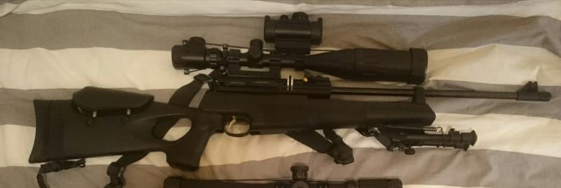

Yo tengo montado uno en un PCP 6.35 para latear un poco rápido y para eso a 30 m. Va genial. Para más distancia la mira telescópica con la que puedo calcular la caída.

De última, si te pilla el gusanillo del punto rojo siempre puedes hacer lo mismo que yo.
