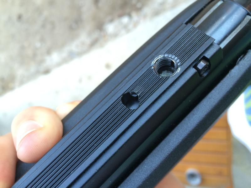

Bueno amigos.... Empiezan los problemas...
Yo todo entisiasmado agrupando bien a 20 metros (voy subiendo 5m poco a poco) y de repente... No doy ni a la diana...
Compruebo el aprriete del visor y demas y seguien bien apretaditos. Estan apretados asta que la conciencia me lo permite, teniendo en cuenta el material del que esta hecho. Los del propio visor ( la parte redonda) estan de forma mas conservadora.
Saco el visor y mirad lo que me encuentro:
Donde hace tope el visor, esta machacado!!
Y esta todo bien apretado!!
La carabina tiene una semana. Que debo hacer?
No se hasta que punto esto es normal.

Jmtru escribió:Bueno amigos.... Empiezan los problemas...
Que es un modelo de Gamo IGT?
Es normal lo que te ha realizado , las carabinas tiene mucho retroceso y he visto eso mucho peor que en el tuyo . Que monturas le tienes puesta?

Pues vaya con el tan cacareado sistema IGT......si mejora la precisión pero no es factible ponerle un visor al arma, lo comido por lo servido.

gaviota escribió:Pues vaya con el tan cacareado sistema IGT......si mejora la precisión pero no es factible ponerle un visor al arma, lo comido por lo servido.
Sistema IGT y que sea de Fibra la carabina , hay que tener muchisimo cuidado con los Visores.
