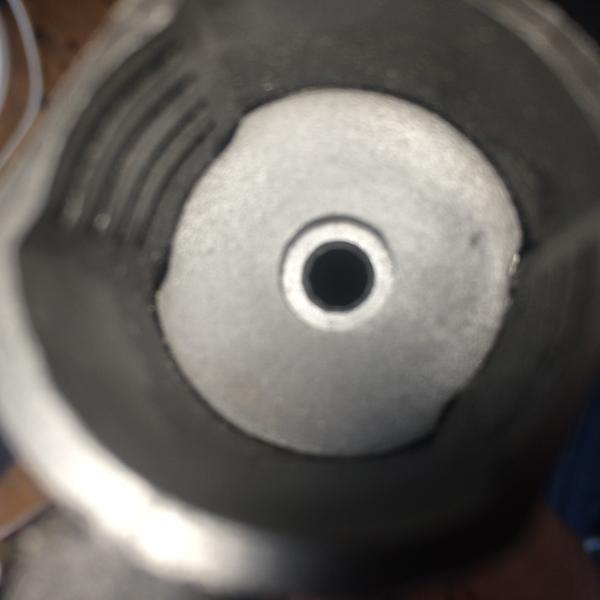

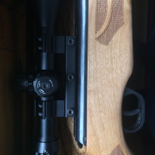

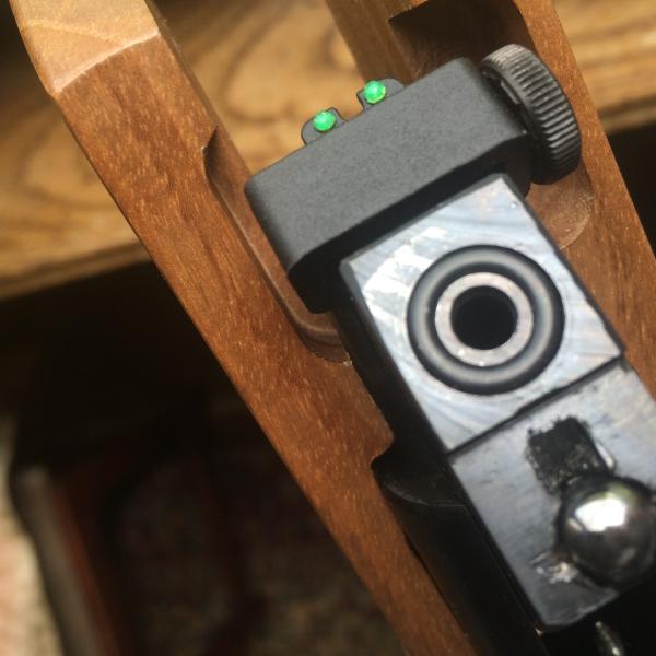

Subo unas fotos de la cometa, y la bocacha, ¿es normal ese desgaste donde se mete el perdigon?

Pues posiblemente venga de ahí la causa puesto que no es normal.
Parece que no cierre bien el cañón y no se quede uniformemente enfrentado sobre la cámara de potencia, sino ladeado.
La mía está reventada de tiros que lleva encima y no tiene ahí ninguna marca de ese tipo.

Yo no veo nada anormal,ni veo tampoco ahora ese desgaste que comentáis,como no sea ese medio círculo que hace marca en la báscula...lo que para mí es normal,es donde hace tope,eso quiere decir que pega hierro con hierro y la junta tórica hace su trabajo ahi entallada.Hay unos márgenes de tolerancia admisibles,y mas en armas de aire...

cadki escribió:Hola, he probado con la mira abierta a unos 12 metros y mas o menos parece que agrupa, pegaron bastante cerca, luego le he puesto la mira y he disparado a 12 metros y ha agrupado algo, de 20 perdigones 10 han dado en el blanco, el resto bastante dispares, pudiendo ser culpa del tirador, bueno he movido la diana a unos 25 metros sin tocar nada y vuelve a las andadas, igual te agrupa, pero te hace un agrupamiento encima de la diana y otro, abajo.
segun mi modesta opinion es problema de las monturas o del visor,si con miras abiertas agrupa bien esta claro que el visor se mueve al disparar

No nos desviemos del hilo y hagamos un repaso para ayudarle a cadki.
Primero que dispare sin visor para descartar. Evidentemente no va a afinar como con un visor pero eso que dice que agrupa en un sitio y de repente agrupa en una esquina de la diana no lo debe hacer ni con visor ni con él.
Los tres tornillos que unen la acción con la culata bien firmes y si se fijan con loctite o similar para que no se aflojen mucho mejor.
Tornillo eje del cañón bien prieto y si, como te han dicho, el cañón una vez amartillado no baila ni se cae en ninguna posición, mucho mejor.
La tórica donde se mete el balin se la ve bien y la corona de salida del cañón, a tenor de las fotos, también.
Cañón bien limpio, si tienes 10 o 12 disparos mejor porque un ligero emplomado ayuda, digamos que la estría no está tan "viva" como recién limpia y el balin "desliza" mejor por ella. Esto no quiere decir que no limpies nunca el cañón al cabo de los 500 disparos +- o cuando uno lo crea necesario si observa agrupaciones extrañas.
Por último que tenga en cuenta si hay algo de la culata o del apoyo que toque el cañón, tiene que estar siempre libre, por eso los cañones flotados son los mejores.
Teniendo todo esto bien queda la técnica de tiro, por mi experiencia y haciendo caso de los que practican BR, que es lo máximo en precisión, apoyo estable y sin tocar, yo para afinar llegaba a accionar el cañón con una llave de Allen tirando recto hacia atrás, estilo aparato medidor de presión del disparador. Si os fijáis hay gente en BR que sólo toca el gatillo.
Si ya con todo esto, que es lo más simple sin tener que desmontar la carabina para ver si tiene algo raro dentro, hace lo mismo, sólo queda cambiar de munición o abrirla.
De todas maneras siempre algún flyer siempre sale pero suelen ser balines deformes o con alguna tara, pero no de forma habitual.
Los balines que esten en buen estado, ni golpes ni faldas dobladas y también meterlos bien presionados, que cuesta poco presionar con la yema del dedo. De uno bien metido a otro que no puede variar la presión.
Por ahora creo que está todo lo que buenamente recuerdo.

Hola otra vez , te ha tocado una de las cometas con Enanitos y son unos cabr.........s , te comentaba lo de sujetarla un poco para tirar porque este modelo tiene unos movimientos un tanto peculiares sobre todo comparandola con otras resorteras de similares prestaciones . Te cuento un caso comprobado en primera persona , estamos en el campo de centrado para una tirada de hft y la fenix de un compañero hacia cosas similares a las que comentas , no habia forma de centrar para mas de 3 disparos , nos rompiamos la cabeza y nada ,hasta que nos dimos cuenta que al disparar el tornillo de regulacion del gatillo se iba aflojando , pues increiblemente al actuar sobre este tornillo Variaba el POI de manera exagerada , aun hoy no le encuentro el sentido ni la logica a eso .
Suerte con la busqueda de efectividad.
