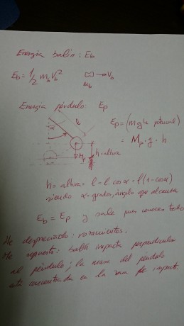

Este experimento surgió en la pruebas realizadas para la fabricación de un "péndulo balístico". Con este aparato,que cuando lo termine ya lo publicaré, se puede determinar la velocidad del balín en el momento del impacto. Después aplicando la formula de la energía cinética se calcula los julios con los que impacta.
Yo ya sabia por la practica que el balín de 4,5 mm impactaba con mas energía que el de 5,5 mm, pero los resultados obtenidos son de casi el doble; la velocidad del balín influye mucho mas que su peso.
Esa era la razón de contrastar resultados con alguien que hubiera hecho algo similar.
Cuando termine las pruebas del aparato y ya lo publicare por si alguien lo quiere probar. Personalmente me parece mas interesante la velocidad y energía con la que impacta un balín que con la que tiene a la boca del cañón.

Jeronimo escribió:El "péndulo balístico", sirve, principalmente, para conocer la velocidad con la que impacta una bala en él. Después se puede calcular la energía y uno de los datos es la velocidad.
Claro que el péndulo sirve para conocer la velocidad del proyectil. Pero el dato que te da el péndulo no es directamente la velocidad, es la energía cinética que recibió.
Piensa que dos proyectiles a la misma velocidad no producirán el mismo efecto en el péndulo, si tienen distinto peso.
El péndulo te da una idea aproximada de la energía cinética que le ha sido transmitida. De ahí y sabiendo el peso del proyectil, se deduce la velocidad.

El péndulo balístico convierte la energía cinética del proyectil en energía potencial gravitatoria, al elevarse respecto a su posición inicial.
SI el choque del proyectil fuese perfectamente elástico (esto es, proyectil y péndulo infinitamente rígidos) toda la energía cinética se transformaría en potencial y sabríamos la velocidad del impacto (conociendo la masa de la bala, como apunta el compañero).
Pero el problema es que el balín se deforma (consumiendo energía), el péndulo puede que también (si es un taco de madera, se consume energía al producirse el agujero), se produce calor, tenemos rozamiento en el fulcro del péndulo.....Es decir, las mediciones que podemos obtener del péndulo están muy mediatizadas por otros factores difícilmente medibles.
De nuevo. La mejor manera para saber la energía con que impacta un proyectil es poner un crono justo antes del blanco, medir la velocidad en ese punto y aplicar la fórmula de la energía cinética.

Efectivamente, pero siempre será mejor tener una idea aproximada de lo que tenemos mediante un péndulo y por otra parte, nos sirve para medir velocidades en diferentes puntos y no sólo a la salida del cañón, con lo que no tenemos que suponer la pérdidad de velocidad por resistencia aerodinámica y demás.
Además siempre puedes calibrarlo: o sea un día haces pruebas con el crono de un amigo (yo por ejemplo
El Chrony de la fábrica Cometa mide 1Julio más mi Xcortech.
EL xcortech de otro compañero mide entre 1y 2J menos que el mio.
Por lo tanto estoy en la media
Te pongo los cálculos que son muy sencillos. A parte de las suposiciones que nos cuenta el compañero, también hay que suponer que el balin impacta perpendicular al péndulo, que este se mueve sin rozamientos y que la masa del mismo está concentrada en el punto de impacto. Perdonad la letra, parece de un niño de 3 años...
Cuadno quieras nos vemos y calibramos el aparato.

Muchas gracias por vuestras respuestas y perdonad por este error mio cometido por falta de orden. Los años y el no tener nada importante que hacer me han hecho bastante desordenado.
Está todo resuelto. El desorden hizo que confrontara datos reales medidos para el calibre 5,5 mm con datos teóricos para el calibre 4,5 mm. Esto provocó que hiciera coincidir la velocidad y energía medidas del calibre 5,5 mm, con la velocidad y energía que NECESITARÍA el calibre 4,5 mm para alcanzar la misma altura en el péndulo y claro... salían datos dispares.
El aparato funciona. El Domingo hicimos una prueba que sugirió uno de los compañeros pero al revés. Disparamos con el cronografo y después lo hicimos a 30 cm del péndulo; nos dio una diferencia de 8 m/s que seguro que se corrige en la calibración del aparato. No pudimos hacer mas disparos porque lo hicimos en la terraza de casa ya partir del segundo tiro empezaron a protestar todos los vecinos.
