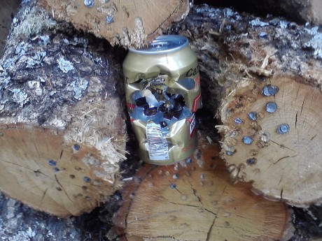

buenas tardes yo tengo una fenix 6.35 con el muelle de 28 julios tenia mucho retroceso y vibraciones ahora la tengo con gas ram de 530 Nw en lugar del de 450Nw que trae de origen tiene mucho menos retroceso que el muelle y no tiene vibraciones
lo maximo que la e probado son a 35 metros esto es el resultado la lata tiene 20 tiros los ultimos pasaban atrabes del orificio

Bueno, yo ya he cambiado el cañón de mi Fenix por uno de 6,35 y la verdad es que los resultados han sido MUY buenos, yo también le he puesto muelle de 28j y a mi me ha ido muy bien, también tengo una fusión con Gas Ram y me encanta, pero para hacer burradas nada mejor que el muelle...
la verdad es que he conseguido bastante precisión para la patada que mete, he disparado a 20m apoyando el codo en una mesa, practicamente todos los tiros me han entrao en una moneda de 1€.
Pienso que para ser un cal 6.35 y utilizar una potencia de 28j con resorte y miras abiertas, está mas que bien, creo que la carabina cumple y muy bien, no es para romper palillos a 20m pero si tapones o mecheros a 20-30m...

los tiros al bote son de pie y sin ningun tipo de apoyo (desde que cometa fabrica tambien los cañones en 6.35 han mejorado mucho)

Si!, cuando vi la foto me lo imaginé, canta un huevo cuando se tira de pie sin apoyos, pero para decir si una carabina es precisa o no lo mejor es contar con apoyos, no podemos decir que una carabina no es precisa cuando alomejor somos nosotros los que estamos fallando... :lol:
Este cañón del 6.35 para la potencia y calibre con la que estamos tirando, ya nos podemos dar con un canto en los dientes, demasiado bien va...

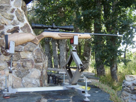

totalmente deacuerdo en todo contigo yo para tirar apoyado me fabrique esto y no iba mal pero que quieres que te diga me gusta mucho mas colocar latas a diferentes distancias y ver como saltan por los aires tirando de pie y sin apoyos
ahora el trasto lo utilizo para sujetar las carabinas mientras las limpio

Claro!, a ver...
Lo de los apoyos es solo para centrar el visor o las miras y comprobar la precisión.
Luego también los utilizas en modalidades de tiro como el BR y el F-Class, pero para todo lo demas tiras sin apoyos o apoyandote con los codos tendido.
Yo mis carabinas de balines Cometa una vez centradas, las utilizo mas o menos como tu, tiro por mi finca, aveces a latas, otras veces a dianas, otras veces hago concursos con familiares cuando vienen a casa y en alguna que otra ocasión he matado alguna rata...
