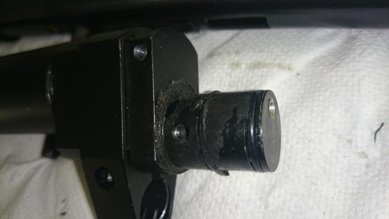

He desarmado una carabina y veo que las juntas estan bastante mal y pierde aire, querría cambiar las juntas por lo que solicito vuestra ayuda para que me digais donde conseguirlas, preferiblemente en Madrid.
He visto que hay varias clases de juntas, según el material con el que estan hechas, supongo, EPDM , NBR , VITON , SILICONA, cuales son las idoneas para las carabinas pcp?
La carabina es una QB AR2079 B.
Gracias anticipadas .

Hace poco, a mi me costo bastante encontrar juntas. Primero busque el desarme del arma en cuestion, luego las medidas de todas las juntas, y finalmente busque por internet una tienda de suministros que tubiera todas las medidas que yo queria.
Es un buen rato, pero es la única opción que yo te puedo dar.
Saludos!
Te dejo el enlace de donde las compre por si te sirve: https://www.suministrostorras.com/

Hombre en Madrid no creo que tengas problemas en encontrar.... busca en alguna ferretería o suministros industriales.
Yo he comprado algunas para el regulador y la válvulas y eran baratas. entorno a 0.40€ y es una población de 50.000 habitantes...
suerte.!

Salvo raras excepciones, todas son NBR de 70 shore y casualmente también son las que tienen habitualmente en las tiendas.
En Eguía andas un poco justos de modelos en estock, mejor en Paseo de las Delicias, 65 bis (es una tienda un poquillo cutre de aspecto, pero suelen tener todos los modelos. También las puedes encontrar en https://www.hoseco.com/ (son fabricantes, pero tienen también tienda al público) y esos si que tienen... Tienes otra tienda en C/ Ciudad de Barcelona, 57

Ese juego de juntas no te va a ser útil, ya que esta más orientado para un fontanero.
Creo que si encuentras un plano de despiece de tu pcp te dirá las medidas que te hagan falta.

Gracias por las ayudas, al final pasé por una tienda de hidraulica pregunte y me dijeron que si tenían juntas, lleve las muestras y compré las que necesitaba, ahora me queda probar si quedó bien o no.
Ya por último, donde puedo encontrar el despiece de esta carabina, por mas vueltas que doy no consigo encontrarlo.

Hola, no se si llego muy a tiempo pero bueno. Lo mejor es irse a suministradores de hidráulica y neumática con la junta en cuestión y normalmente la tiene o pueden conseguir en plazo razonable.
