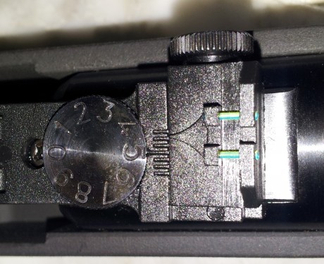

Es referente a que he calibrado la mira y creo que he tenido que mover mucho la mira para poder ajustar la deriba.....
os dejo una foto.
¿Esto es normal, o puede ser un motivo para ir a la tienda y pedir que me lo solucionen o faciliten otra arma?
Luego me surge otra duda, he calibrado a 20 metros y al ver que me ha costado mucho regurlar la deriba, me pregunto, ya que tengo poco margen mara mover a la derecha ¿puede aumentar la deriba con la distancia? (supongo que no pero prefiero preguntar)
¿Creeis que debo ir a la armería a comentar el caso.?
Disculpar si lo que pregunto es absurdo...... :cry:
¿Puede que lo pudiese modificar aflojando con el tornillo que se ve en la fotografía a la izquierda el alza y rectificando la posición? ¿algun consejo?
Muchas gracias de antemano.

si la deriva aumenta con la distancia..... eso es que tienes el cañon torcido. Mal asunto y de ir a la armeria si o si. sin embargo si aumentas la distancia y se mantiene... puede ser q los elementos de la mira solo estuviesen desalineados. ;)

SoulHunter_84 escribió:si la deriva aumenta con la distancia..... eso es que tienes el cañon torcido. Mal asunto y de ir a la armeria si o si. sin embargo si aumentas la distancia y se mantiene... puede ser q los elementos de la mira solo estuviesen desalineados. ;)
Gracias, me da la sensación que el conjunto de la mira no está totalmente paralelo al cañon. ¿Si aflojo el tornillo que se vé en la foto a la izquierda del cero podría aliniarlo, o hace falta algo más?
