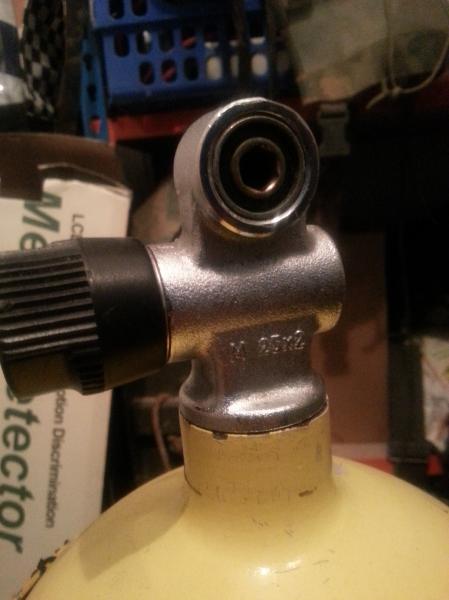

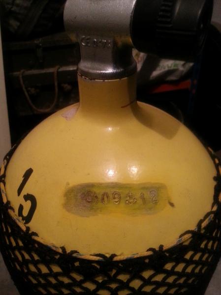

ahi va la infromación
Capacidad 15 litros
fecha de fabricación 05/2001
fabricante FABER
caduco el certificado de inspección periódica el 18/06/2012
presion 232 bar
la grifería es de una salida
Necesita fotos para ver los marcajes de la botella?¿
homer
Mensajes: 46022
Registrado: 15 Feb 2008 07:01
Ubicación: VALENCIA
Re: Botella de buceo para PCP- pregunta
Mensajepor homer » 16 Ene 2014 21:12
fotos de la griferia
Buenas tardes compañeros un amigo mio vende una botella de buceo y me ha pedido si serviría para estos 40
Buenas tardes compañeros un amigo mio vende una botella de buceo y me ha pedido si serviría para estos 41
