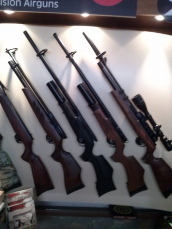

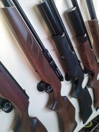

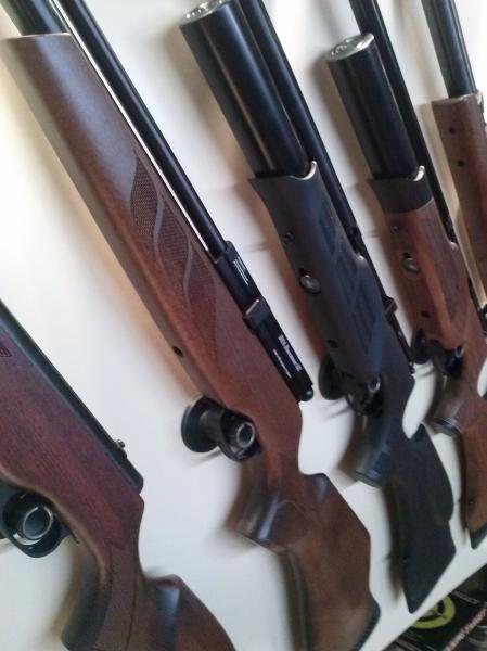

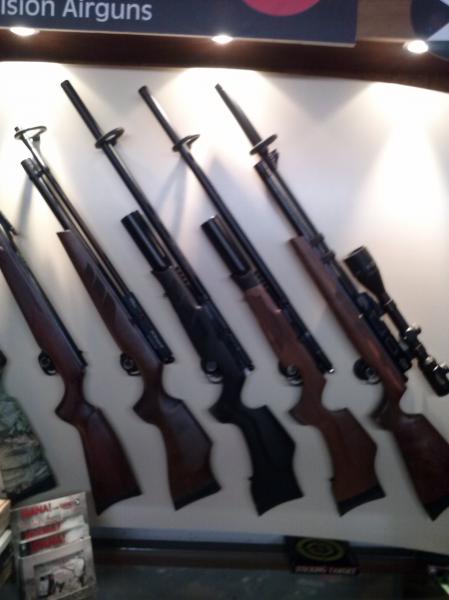

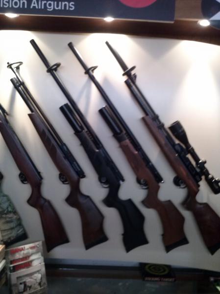

PUES ESO, he pasado por la armeria de mi pueblo y me han sorprendido con un nuevo modelo de bsa , super competitivo, multitiro, con manometro joder le he hecho unas fotos , luego veremos como colgarlas desde el telefono,
YA ESTAN , tambien llego una R-10 Black Edition y una camo
un precio cojonudo para un pcp bsa.399 euros

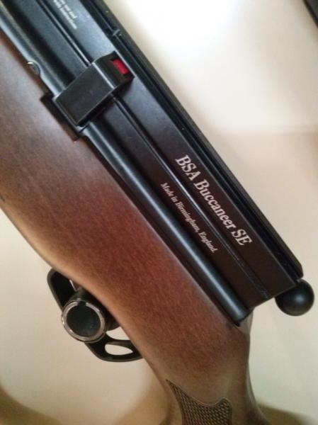

mañana hare mas fotos al juguete y si me da tiempo tirare unos tiros con ella. a ver que dice.

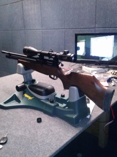

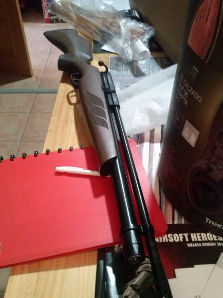

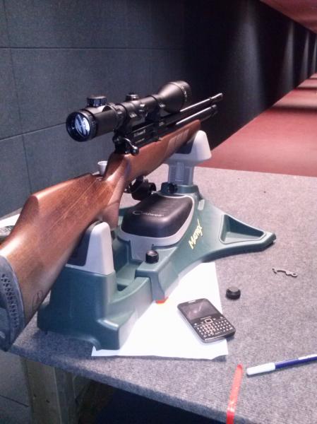

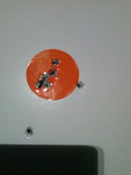

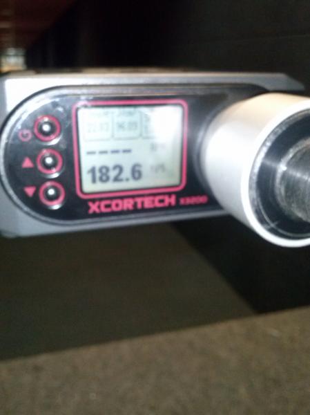

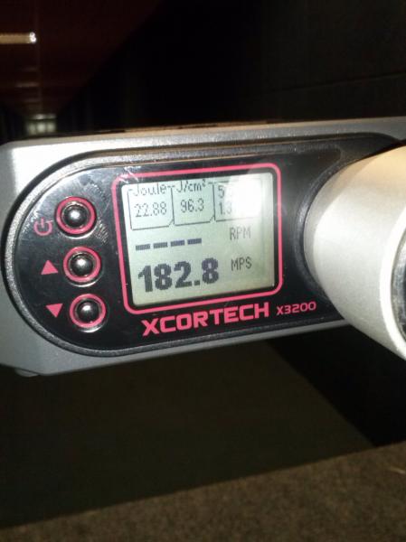

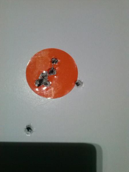

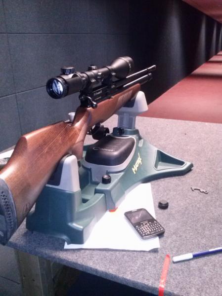

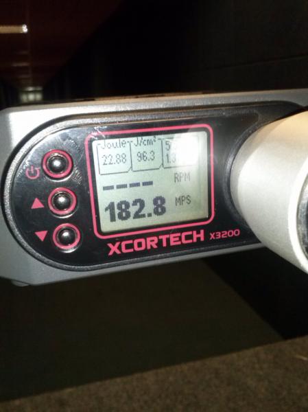

PUES ESO, a medio dia he bajado a la galeria con la Buccaneer a ver el comportamiento, al crono me ha dado una media de 22,7 julios con barracudas haciendoles volar a 182-5-8-9-6 por ahi todos los tiros , muy bien para no ser regulado , en cuanto a precision tambien cojonudo en un posit de 30mm a 50 metros,metes todos los tiros a excepcion de un tiro culpa del indio y de su compañia.
UN DETALLE ES QUE HAN ELIMINADO el eje y retenida del cargador que se accionaba desde la parte delantera del breech, sustituyendole por una especie de ima que deja el cargador perfectamente colocado en su posicion de tiro.
me ha dejado satisfecho.....

fotos del crony
