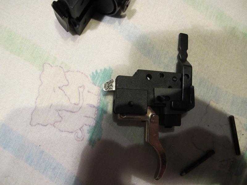

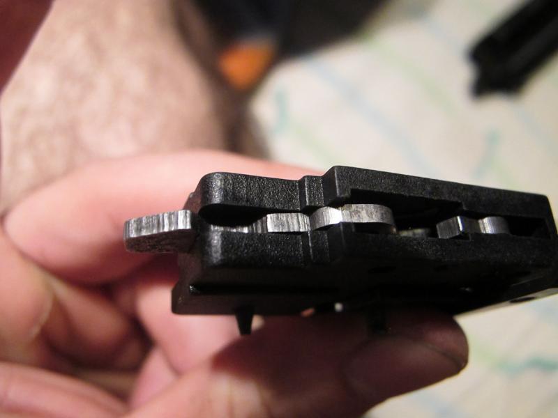

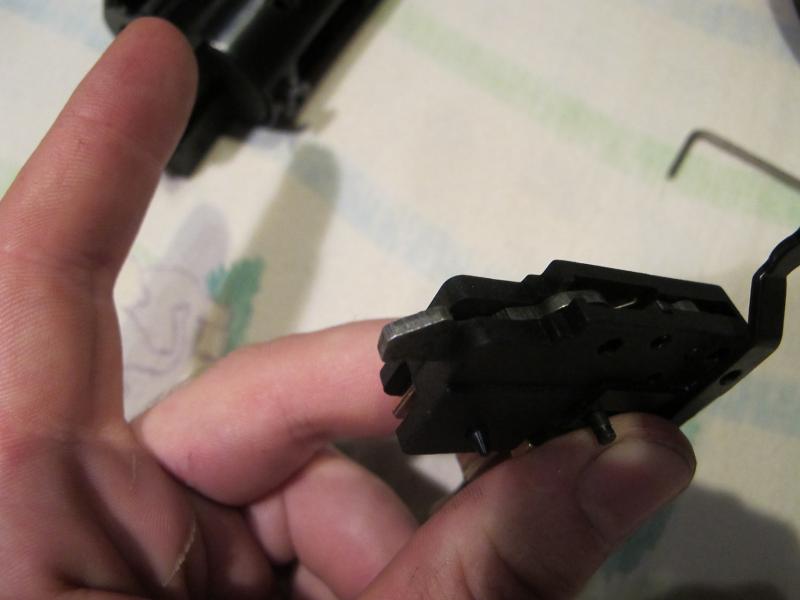

Hola compañeros, hoy he desmontado el gatillo de mi hatsan AT44, para mirar como podría mejorar-lo y esas cosas.
pero al montar-lo ya no me enganchaba el martillo; no entendía porque, y yebo 5 horas dándole vueltas, lo he desmontado y montado todo innumerables veces, pero no veo que le pasa; no se, yo noto que no hace presión hacia arriba, es decir, no sube para enganchar el mantillo cuando tiro de la palanca de carga.
si alguien sabe que le pasa; si alguien lo ha desmontado y sabe que puedo hacer mal se lo agradeceré mucho no muchísimo!!

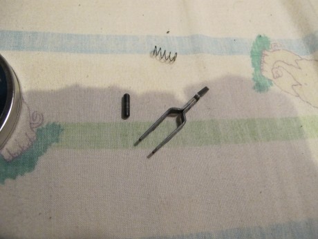

Haver si se entiende mejor con unas fotos; y si alguie quiere alguna foto de otra parte que crea que puede ser la culpable de este desastre que me la pida.
Gracias ha todos!!!!!!!!!!!!!!!!!!!!!!!!!!!!!!!!!!! :D :D :D :D :D :D :D :D :D :D

Y he arrelado el gatillo! aleluya!!
Pero ahora me sobran piezas :shock:
no se pa que sirven, pero la carabina ya funciona!!
si alguien me puede explicar para que sirven estap piezas, se lo agradecere!! :mrgreen:

Marmota2 escribió:Y he arrelado el gatillo! aleluya!!
Patrón esa pieza va entre el brech de tiro y el tubo del martillo es la parte que sujeta el martillo.

sobre los 2:30 tienes donde va esa pieza en la bt65
https://www.youtube.com/watch?v=8w3RlURKRdo

pero para que sirve??
funciona todo bien, hoy he tirado 80 tiros. :mrgreen:
