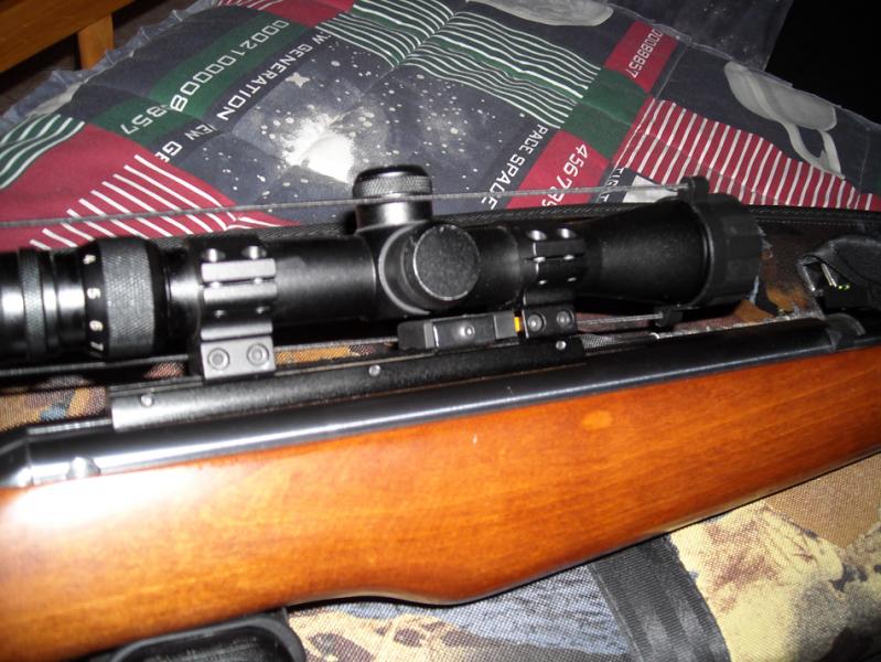

gas_fondo
Mensajes: 77
Registrado: 24 Sep 2012 19:24
Re: Mi visor pega contra el tornillo gordo de la montura
Mensajepor gas_fondo » 12 Mar 2013 15:44
Yo tengo el 3-9x32 en mi CFX y me paso lo mismo, el tema esta en sacar el visor de la montura y apretar el tornillo que sobresale por la parte de debajo, e incluso como que tenia un agujero delante del rail que quedaba libre coji y le puse un stopper alli, desde ese dia no se ha movido ni un milimetro.
El que compra barato compra a cada rato.
gas_fondo
Mensajes: 77
Mensajepor gas_fondo » 12 Mar 2013 15:54
Te dejo aqui una foto.
Monté un visor 3-9x40 wr gamo con monopieza, sobre la montura que traía mi whisper igt, del 4.5, haciendo 70

Pues efectivamente eso debería hacer yo. El caso que me da pereza desmontar el visor ahora que está ya más o menos calibrado, aparte de que el día que le quite los tornillos a las anillas del mono rail que lo sujetan, ni así era capaz de desencajarlo, es como si estuviese encajado a presión o algo, quizá debí apalancar un poquito para separar esas anillas una vez quitados los tornillos.
La cosa es que he pegado unos cuantos tiros ya, y de momento parece que ya no se mueve con eso de estar pegado al "tornillo gordo" del alza... Creo que no me complicaré más, de momento. Además la distancia a la que me queda el visor respecto al ojo tal y como está parece irme bien.
Gracias por la respuesta y la foto
