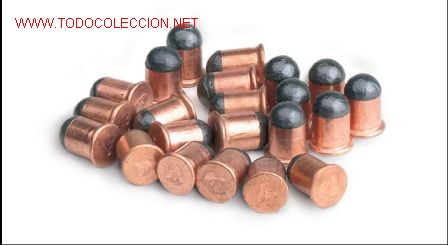

Bueno pues hablando de mi libro,,perdon revolver una carga de ocho bombeos creo que puede ser parecido en potencia una flober de 6mm ( esto no es la biblia ) abierto al dialogo, bueno pues si ocho bombeos es parecido a un flobert resulta que te sale mucho mas barato que dichos cartuchos y sin necesidad de licencia.
Con ocho bombeos y balines de gamo rocket en calibre 5.5 con punta de ¿acero cobreado? se ventila una botella normal con facilidad, es decir la rompe casi tan rápido como yo me bebo la cerveza.

Esos revólveres están limitados a 7,5 julios de potencia, para cumplir la legislación alemana. Pero, por lo que he leído por ahí, reduciendo el hueco entre el tambor y el cañón (no muy complicado, con la junta adecuada, incluso vi en Internet a uno que lo había hecho con "tacos" para clavos cortados a la medida adecuada), es fácil sacar los 10 u 11 julios.
Muchos revólveres Flobert (los de "especificación alemana") también están "capados" a 7,5 julios. Pero si no, pueden llegar a los 40 julios, que no está nada mal.
Con 7,5 julios y balines Gamo Rocket, agujereas a 10 metros una lata de balines Gamo por un lado y le haces un bollo por el otro. Lo tengo comprobado con mi HW 45.
Y con más potencia (por ejemplo, los 16 julios de mi Gamo Hunter 440) y el mismo balín, la agujereas limpiamente por ambos lados y el balín aún hace un buen "¡CLONCK!" al chocar con el cazabalines...
