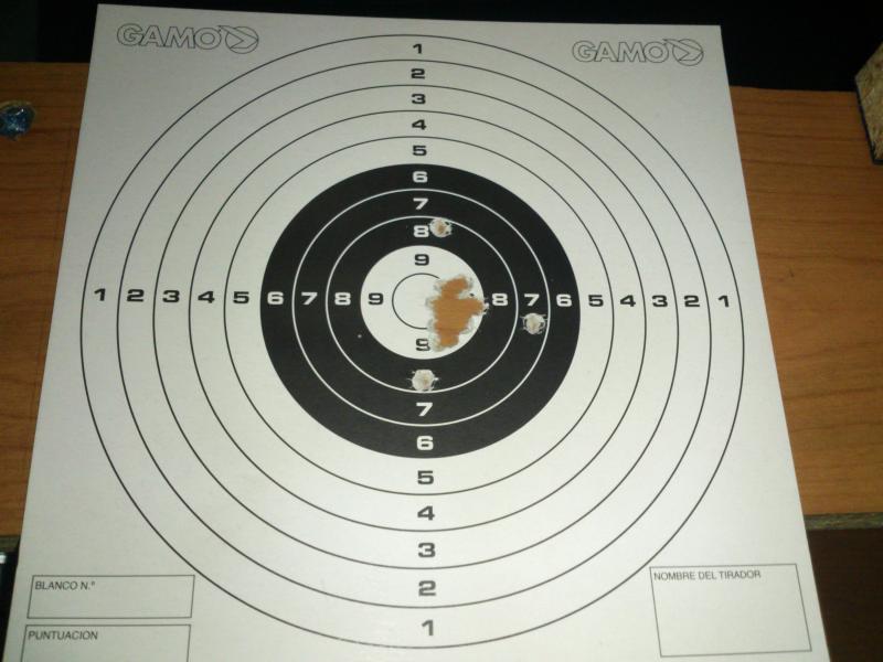

Aporto mi granito de arena: Yo centre mi leapers 3-9x40 a 25 metros y creo que me quedo vastante bn.
en una serie de 15 tiros me acabaron todos muy juntos, despues me rompio la goma q me sujetala culata de mi banco de tiro y se me fueron 3 tiros x los cerros de ubeda y ahi ya pare.Cabe decir q la prueva la hice en mi finca, pegado al mar y habia unas rachas de viento un tanto molestas.
Que os parece??
Arma: Gamo Whisper IGT
Visor: Leapers 3-9x40
Municion: JSB Exact 4.52
Distancia: 25 m.
Distancia recomendable calibracion mira optica.

SoulHunter_84 escribió:Aporto mi granito de arena: Yo centre mi leapers 3-9x40 a 25 metros y creo que me quedo vastante bn.
Que os parece??
Distancia: 25 m.
Me parece una agrupación cojonuda, creo que te voy a tener que copiar el banco...
Pero mira en el chairgun lo que pasa si en vez de calibrar a 25 lo haces a 38 o 39, con JSB exact a 22 julios y el visor a 4,45 cm (ajusta este valor al que tengas tú).
