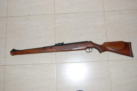

He comprado una Carabina Diana Stutzen.
El problema que tengo es que he de ponerle un visor, y el que tenia preparado de una carabina del 22 que ya no uso es demasiado largo.
Al ser de cañón fijo, tiene una ventana de carga por arriba, de modo que el visor ha de ser "cortito" para poder cargar por delante de la campana. Tampoco pued etener demasiada campana, o me obligara a quitar los elementos de punteria... que no quisiera sacrificar...
Tengo un presupuesto de hasta unos 150€, y no necesito que sea de muchos aumentos.
Soy cazador, y estoy mas acostumbrado a los visores de rifle. ¿He de buscar un visor distinto? ¿Cualquier visor de gama media/economica de rifle me vale aqui?

Hola, preciosa arma, para estas carabinas de piston, y que sean cortos van muy bien los visores Leapers, existen uns series mini desde un 4X32 que tw véndran bien. Los visores de rifle no suelen aguantar en una carabina de muelle, por el doble recoil. suerte

De cuantos aumentos lo querias +o- ?

que llegue hasta 6-10 no necesito mas

En AC Net tienes un BSA Majestic 6,5-20x44 por 100 euros, el tubo es de 30mm. en lugar de pulgada y requiere una montura un pelin alta.Yo lo tube en las manos en Arminse y se ve que es un visor de calidad.

Si la carabina tiene mucha potencia te recomiendo un Leapers que se supone que aguantan bien en las resorteras . Yo tengo un 6-24x50 de la serie ts con el parasol incluido y monturas de altura media montado en una hw 97 k y puedo meter el balin sin mayores problemas , todo es acostumbrarse .

Yo tengo dos bsa esentials 6-25x56 y la verdad relación calidad precio ,extraodinarios,tuve todo el verano haciendo ft uno en la tx 200 y sin ningún problema,un compañero del foro me dijo que le tenía en la 97k y muy bien, vale 79€ en blackrecon,le pones una montura monopieza alta 600e o leapers y de fábula.El defecto único que le veo es que se pasa un poquito de peso.

Por cierto que nestro compañero nos pide que le aconsejemos con visores de "POCA CAMPANA", cada vez le mencionamos visores con la campana mas grande!!! :shock: :shock: :shock:

Ese es el problema... esta carabina tiene la ventana de carga hacia arriba... y en los visores grandes, la cubren e impiden acceder a cargar
